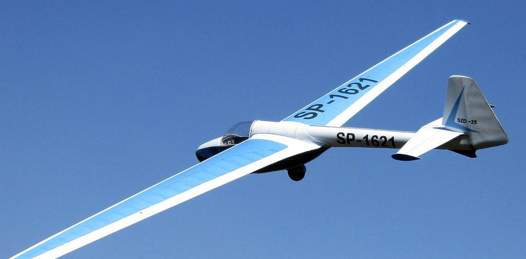

Mucha skończona więc można brać się za następny szybowiec. Tym razem SZD-25 Lis z GPM. Skala 1/33.
Okładka i parę fotek:
