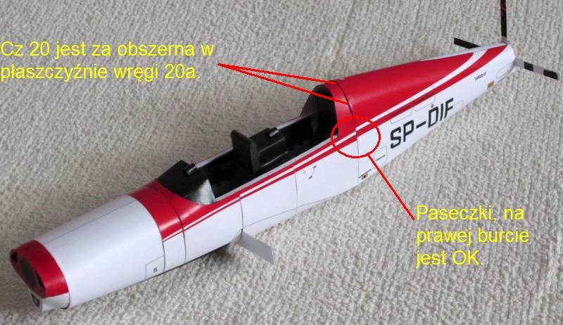

#5 Post autor: OSTOJA » 2013-07-19, 14:41
Kadłub, część kabinowa. Paseczki nie zgrywają się.
