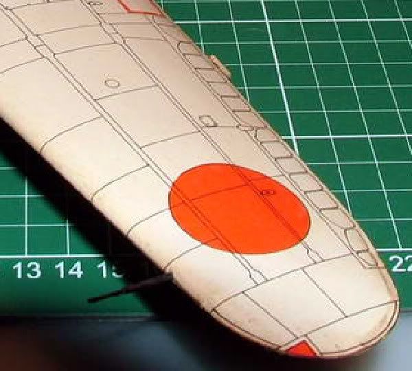

Stateczniki poziome zostały wykonane w całości i osadzone na próbę na bagnecie.
Lewy był sklejany klejem polimerowym, a prawy nowym wynalazkiem firmy Pattex, czyli Butaprenem nie zawierającym toluenu. Osobiście łatwiej mi się sklejało ten na kleju polimerowym. Butapren od razu złapał nie dając możliwości dużej korekty.
Końcówka lewego płata była poddana próbie wyoblenia jej na mokro za pomocą śliny modelarskiej i końcówki uchwytu skalpela. Wyszło to niezbyt szczególnie. Kreda jest jednak ciężkim materiałem do poprawnego formowania i nie wybacza żadnych potknięć.
A oto i zakończenie poszycia ogona z założonymi na sucho statecznikami. Korekcie poddałem trochę wąsy na krawędzi spływu i przeszlifowałem od szczytu krawędź natarcia stateczników. Obecnie jest to już sklejone razem klejem polimerowym. Krawędzie poszycia zostały zeszlifowane papierem ściernym by uzyskać naprawdę wąską krawędź łączenia.
