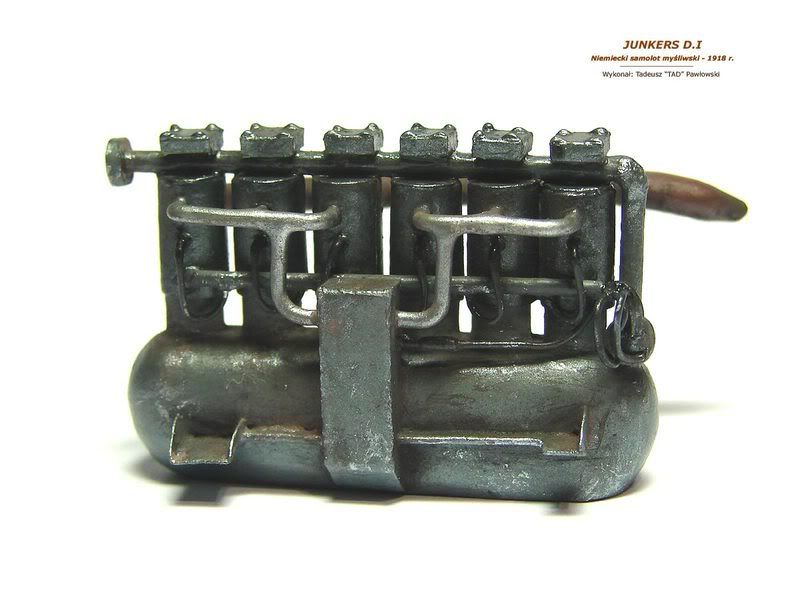

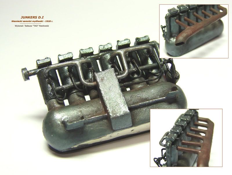

Cześć,

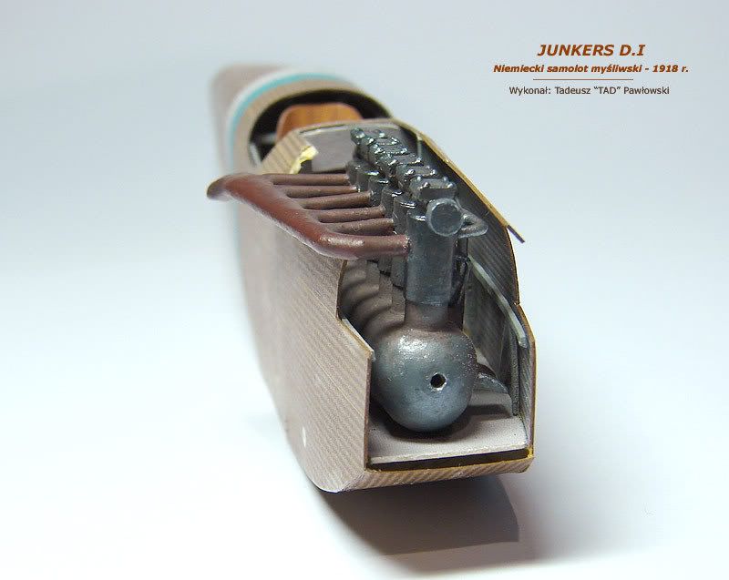

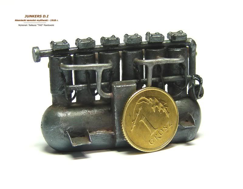

wybaczcie staremu człowiekowi (Stary Człowiek i może) większe obrazki - skończyłem budowę makiety silnika Mercedes D IIIa - jest sterany życiem, czyli taki, jak lubię. Chyba nie trzeba tłumaczyć, że błyszczenie jest wyeksponowane bliskością żarówek do zbliżeń - zobaczycie efekt po zamontowaniu do łodzi podwodnej.
Zrobiłem kilka przeróbek w silniku - cel był taki, żeby dało się osiągać Warp (około) 1,5 - moi siostrzeńcy za jakiś czas to sprawdzą, jak znam życie.
Obłości i połączenia robiłem tak: najpierw jak najdokładniejsze sklejenie, potem zalanie Super Glue, lakierowanie lakierem Domalux do parkietów (grubo dla wyrównania), no i malowanie - 2-3 razy. Przy takim sposobie niczego nie trzeba szlifować. Imitacje śrub na tych "coś" na cylindrach to małe kulki z kleju Pattex do drewna. Malowanie tego "coś" to srebrna farbka Pactry "przetrącona" farbką Gun Metal - Model Mastera. Reszta to już kombinacje różnych farbek szarych, czarnej, srebrnej i GM. Ponieważ kilka elementów jest tu zrobione z cienkiego zwykłego papieru, to przed malowaniem wzmacniałem lakierem. Na koniec pigmenty nakładane na mokro i na sucho - sadza i ziemia oraz zmieszane. Otwory w cylindrach na te rułki z drutu (gruby drut miedziany bez izolacji) wyciąłem przed uformowanie za pomocą zaostrzonej igły lekarskiej - żałuję, że nie wyciąłem ich także z drugiej strony do kolektorów. To tyle mojego kwa kwa - obrazki:

Mam jedno pytanko: Czy Domalux jest akrylem ? Jeśli nie to czy nie zmienia kolorów modelu? (chociaż tu był stosowany jeśli dobrze zrozumiałem jako podkład)?
tad
Posty: 1145
#21 Post autor: tad » 2008-05-10, 22:24
El_Paw - dzięki. Odpowiadam - ten Domalux to lakier alkidowy uretanowy - dla uproszczenia: olejny. Nie jest to lakier dobry do celów modelarskich - schnie dość długo i daje miękką powierzchnię (chociaż ma być do parkietów). Używam go tylko do wypełniania takich łaczeń, które potem maluję (np. połączenia rurek w silniku czy kolektory spalin). Nie zmienia koloru papieru, ale do lakierowania całego modelu raczej się nie nadaje - tutaj bezkonkurencyjne są lakiery firmy Humbrol w słoikach.
Jako podkład na papier zastosowałem tzw. podkład gruntujący Capon - pomalowałem nim arkusze przed wycięciem. Świetna sprawa - teraz będę robił tak zawsze. Papier jest mocny, nie wchłania wody, ma delikatny połysk, świetnie się formuje - polecam obiem rękami.

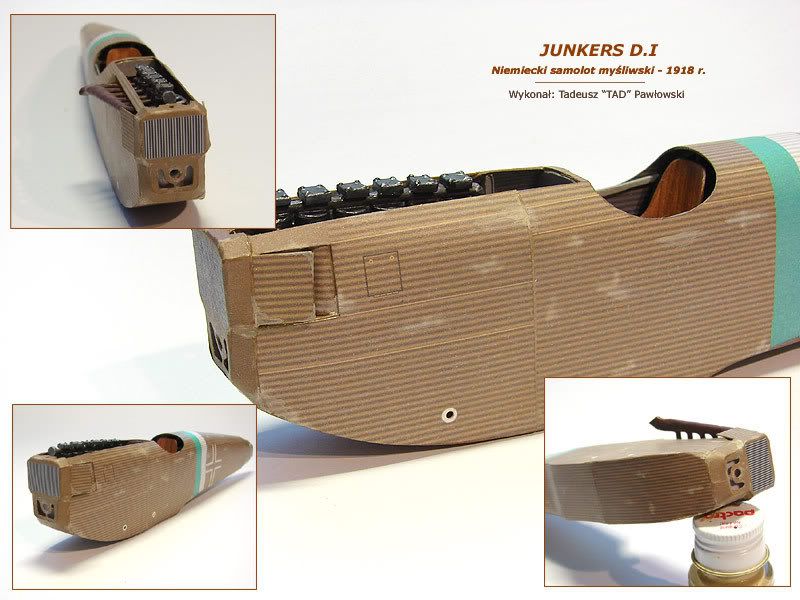

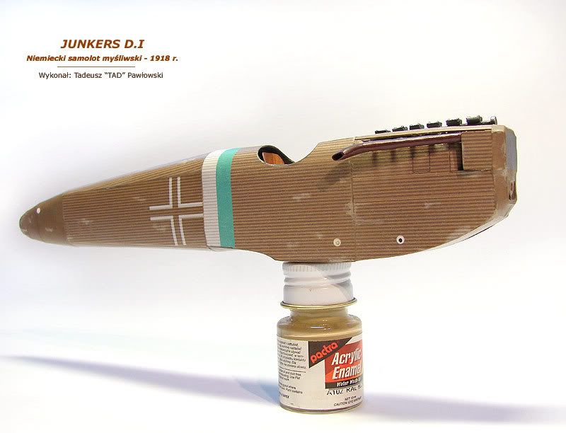

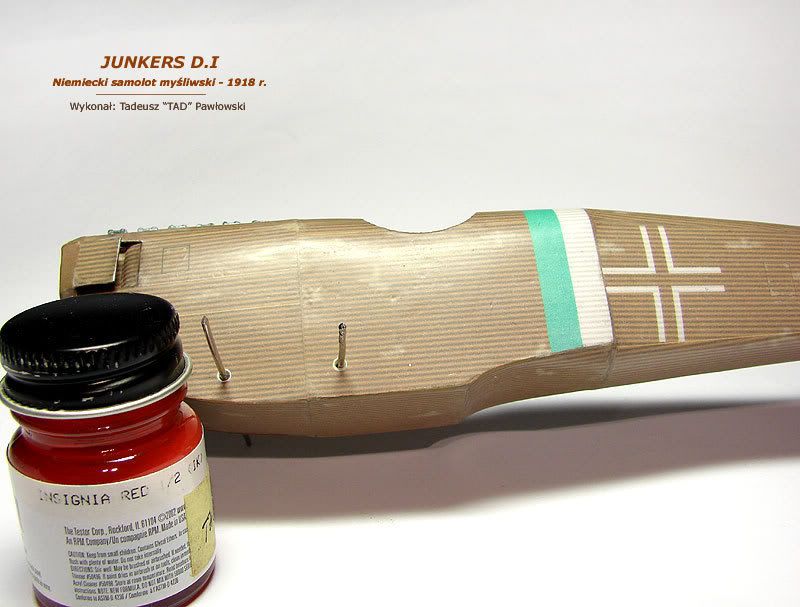

Obrazki - najpierw wmontowany silnik i oklejony burtami:
- następnie otwory chłodzące i chłodnica - część 9aP - tę podłużną - wkleiłem odwrotnie: zwężoną stroną do kabiny - rysunek pokazuje odwrotne wklejanie, ale wtedy nie pasuje. Silnika nie należy wklejać przed zrobieniem burt i otworów wentylacyjnych. Części 8cL i P (oklejone dwustronnie) powinny być wychylone na zewnątrz - to wyniknie zresztą dalej z kształtu jednej z wręg chłodnicy cz. 12 - tylko tak będą pasowały, bo mają trochę niesymetryczny kształt - celowo:
Jeszcze sporo się wyrówna lakierowniem i pokombinuję z retuszem, ale piękności nie ma - trudno.

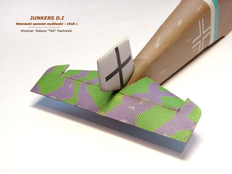

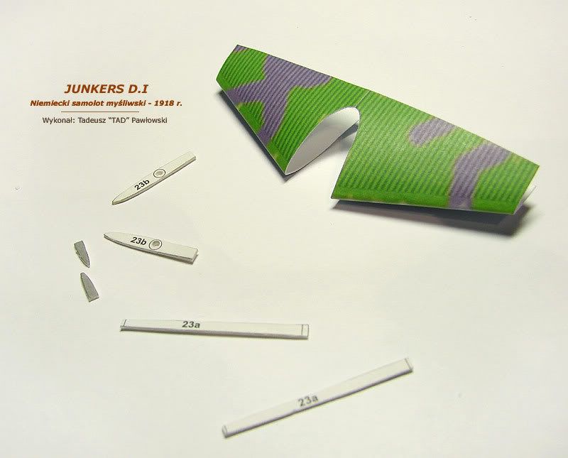

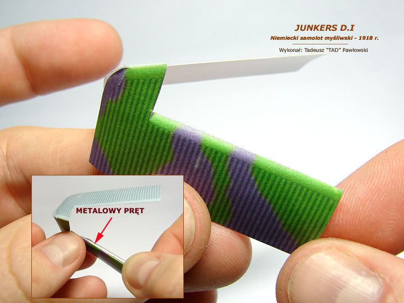

Dzisiaj pora na stateczniki - najpierw skleiłem pionowy (ster kierunku) - prosty i wszystko pasuje. Trzeba pamiętać o nacięciu zaznaczonym na części, bo dzięki niemu powstaje specyficzny pogrubiony kształt tego detalu.

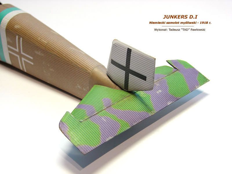

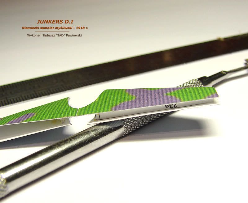

Statecznik poziomy - najpierw uformowałem i skleiłem razem:

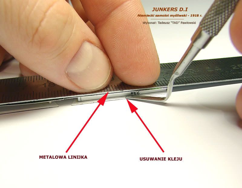

- następnie dokleiłem części wewnętrzne - starałem się nie brudzić klejem wnęki na ster kierunku. Co ważne - nigdy nie dociskam części gołymi rękami: w tym wypadku użyłem metalowej linijki, co daje równomierny i rozłożny nacisk oraz nie przenosi wilgoci z dłoni (poszycie kadłuba dociskam okrągłym patyczkiem). W trakcie doklejania oczyściłem wnękę z kleju - jeśli ster ma tam wpasować dobrze, to musi być bezwzględnie czysto:
- no i trzeba pamiętać, aby krawędź nie była pofalowana - później trudno poprawić, a psuje to efekt końcowy:
Następnie ster wysokości - pominąłem szkielet, wewnętrzne krawędzie wypełniłem Pattexem i pomalowałem. Formowanie wewnętrznych krawędzi (te wchodzące w głąb statecznika) robiłem poprzez delikatne zaginanie na metalowym pręcie:
Potem już tylko sklejenie, żmudne rolowanie Butaprenu (trzeba uważać, aby nie sfalować krawędzi), lekkie zeszlifowanie brzegów, retusz, montaż i voila! - nie całkiem gotowe... No bo trzeba jeszcze dorobić brudzing - zainspirowały mnie dwa zdjęcia bardzo zmęczonego i ofajdanego przez ptaszki Junkersa. Uważam, że otarcia farby zrobione w tej wycinance są przygotowane niewłaściwie - moim zdaniem powinny mieć ostre krawędzie, nie zaś rozmywać się - odpryskująca farba przecież się nie rozmywa, tylko zdziera. Widać także, że podniosłem silnik, który poprzednio leciał na tył:
A teraz pora na lakierowanie i lepienie skrzydeł.

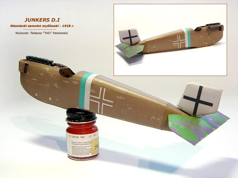

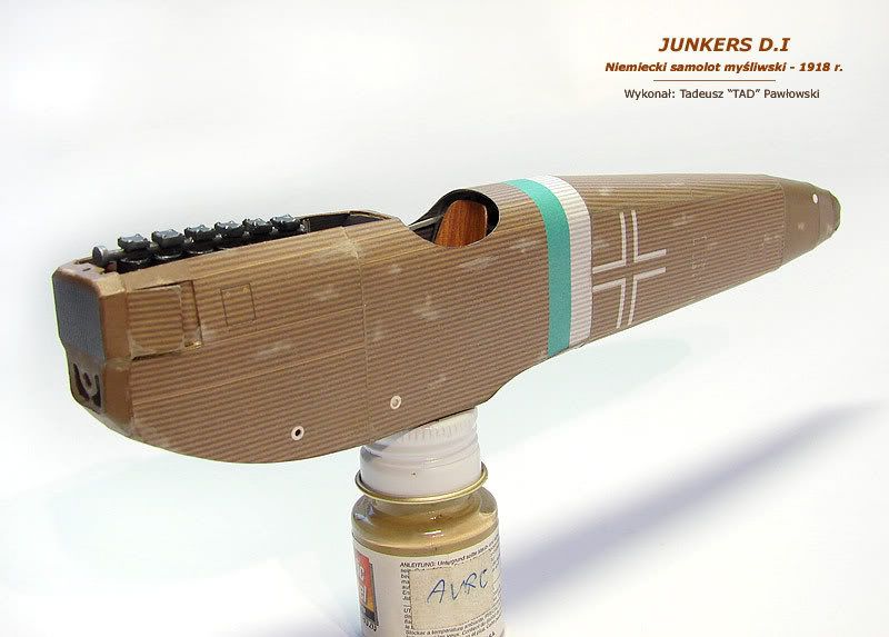

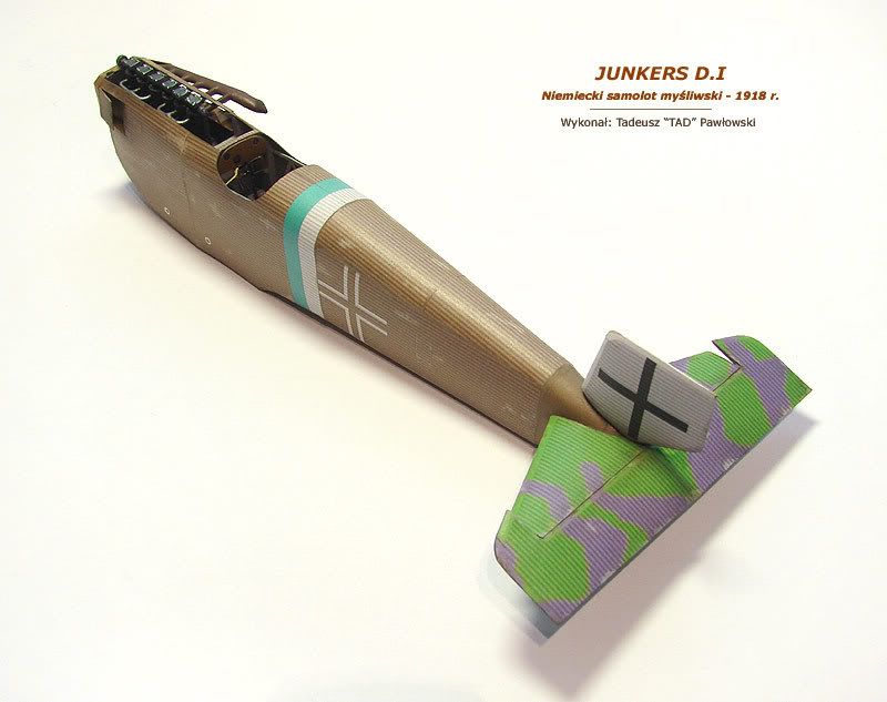

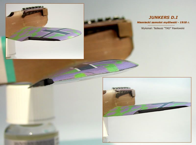

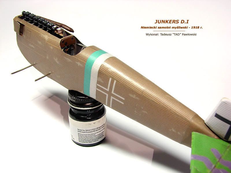

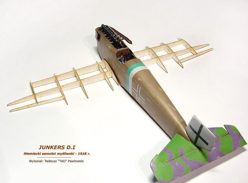

Na początek kadłub i stateczniki polakierowane dość grubą warstwą (stateczniki cienką) lakieru półmatowego Humbrol w słoiku (grubość ma wygładzić połączenia), następnie zmatowione lakierem akrylowym Pactry. Na drugim zdjęciu widać kiepskie połączenie spodu. W sumie zmiana w stosunku do dwóch warstw Caponu jest niewielka, tylko połączenia poszycia się wygładziły:

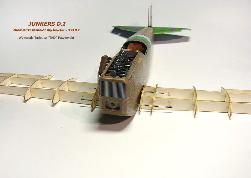

Tutaj widać szkielety skrzydeł sklejone z laserowych elementów - są bardzo dobre i w zupełności wystarczają:

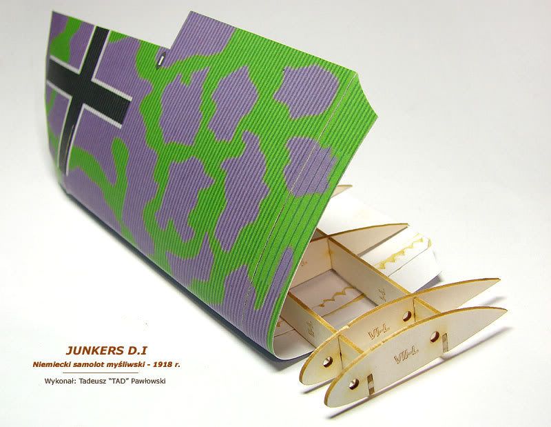

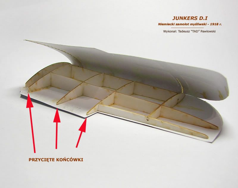

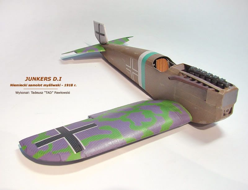

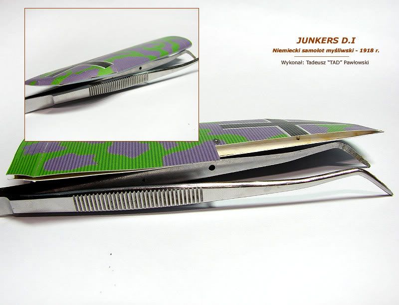

Kolejny etap to wycięcie poszycia skrzydła, sklejenie z centropłatem, ukształtowanie, wyprofilowanie końcówek - w szkielecie po wklejeniu przycinam zawsze końcówki żeberek: to jest delikatne miejsce i poszycie lubi się tu wybrzuszyć, więc wolę mieć swobodę klejenia, niż na siłę je naciągać. Wszystko jeszcze bez retuszu - przy tak dużych częściach, gdy w grę wchodzi szlifowanie krawędzi i łączenie dwóch kolorów, robię go na końcu:
Na razie nie obchodzi mnie klejenie krawędzi czy końcówek - ważne jest, aby szkielet okleić poprawnie i niczego nie sfalować:

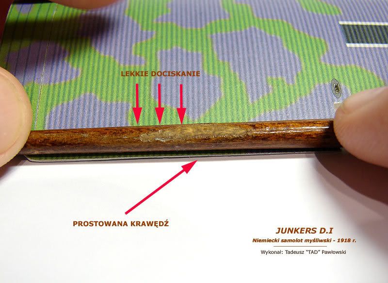

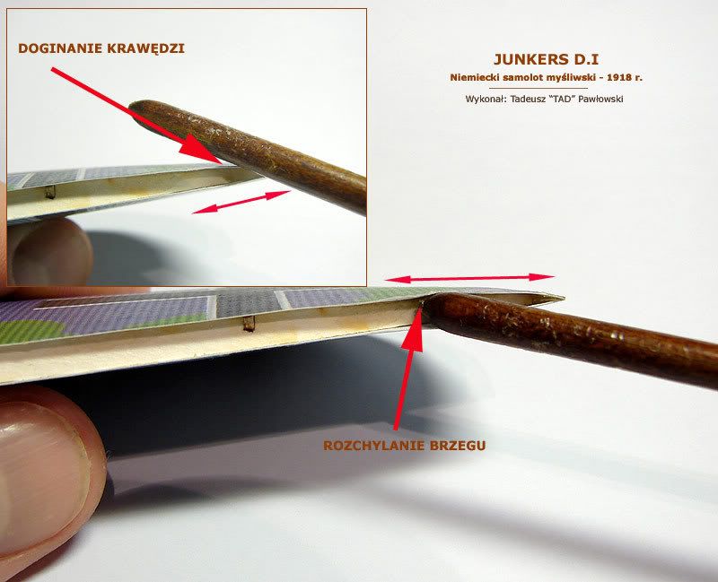

Jak już pisałem, wszelkie nierówności porawiam patyczkiem - doginam lub rozginam nim krawędzie. Delikatnie przesuwam w poprzek i kształtuję co chcę:
Następnie sklejam krawędź poszycia - butaprenem (jest elastyczna i poddaje się dalszym zabiegom)! Roluję nadmiar kleju i zabieram się za prostowanie krawędzi - z obu stron patyczkiem:
Tak ukształtowaną krawędź delikatnie szlifuję dla pocienienia, ustalam za pomocą Super Glue, szlifuję, wypełniam Pattexem i maluję. To samo robię z końcówkami - które zwykle wychodzą mi słabo, potem retusz:

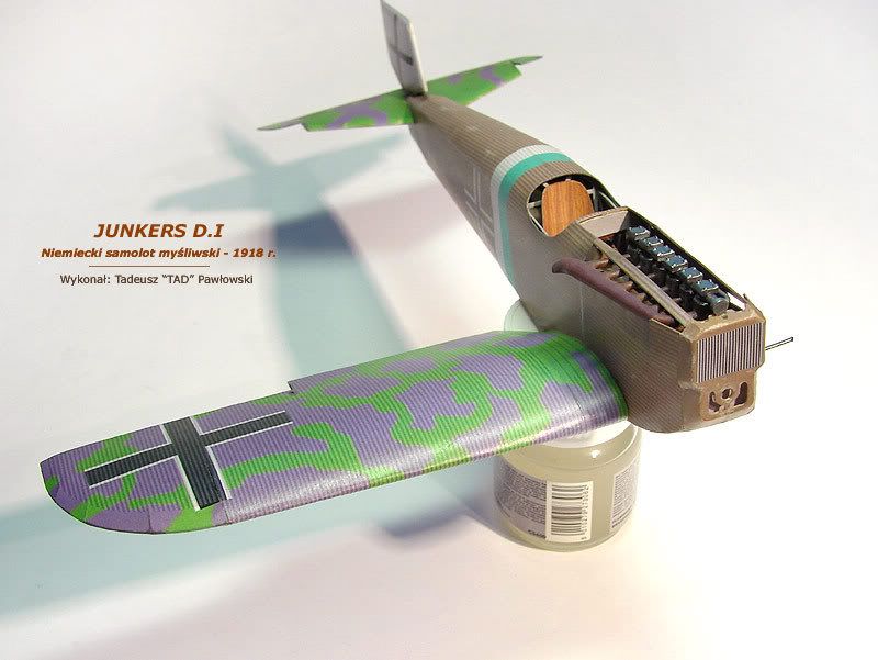

Następnie skrzydło jest lakierowane - w tym wypadku pojedyncza cienka warstwa Humbrola (niczego tu nie wygładzam) i dwa razy akrylowa Pactra. Zarówno kadłub jak i skrzydło po pierwszym malowaniu akrylowym lakierem lekko szlifuję delikatnym papierem ściernym:
Rewelacji nie ma - szczególnie problematyczne jest dobranie fioletowego koloru. Za to spasowanie i przygotowanie projektu jest świetne - bardzo ułatwia klejenie.
