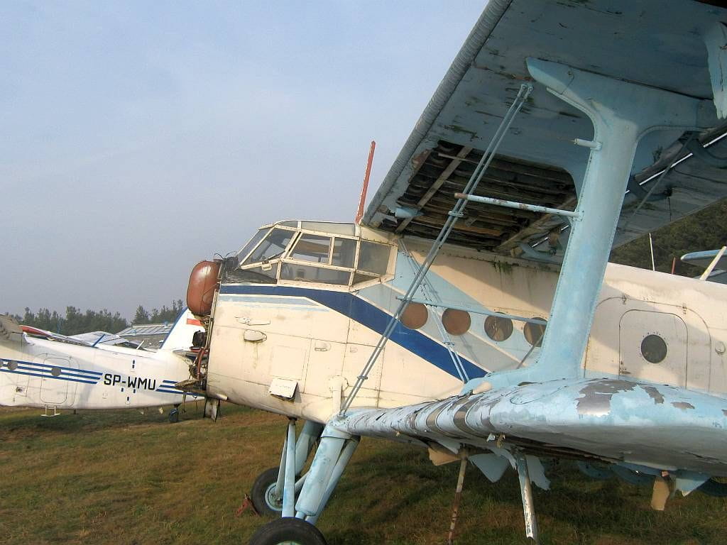

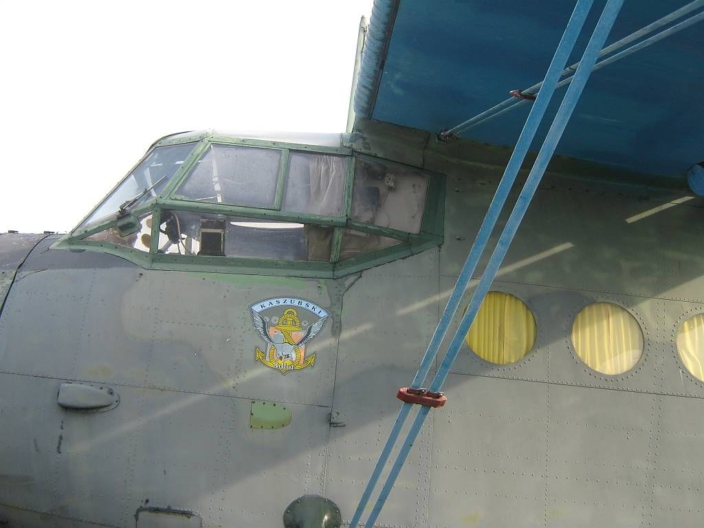

Dłubię skrzydełka dalej ale najpierw małe sprostowanie bo czepiłem się ramki oszklenia kabiny i okazało się, że niesłusznie. Byłem dzisiaj na lotnisku i porobiłem parę zdjęć stareńkich Antków.
Tak więc znowu jestem zmuszony odszczekiwać paszkwile pod stołem. :-D
Spasowanie centropłatu z kadłubem też jest dobrze co widać na poniższym zdjęciu:
Wniosek z tego taki, że jak komuś przy Antku krzywo wkleją się bloki mocowania drutów dolnego skrzydła może śmiało te druty usunąć by właściwie wkleić centropłat dolnego skrzydła, sztywnościowo i wytrzymałościowo jest OK.

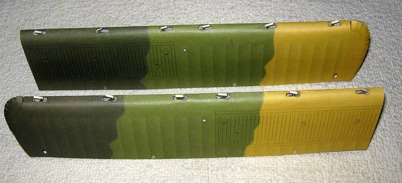

Robią się skrzydełka, ukształtowane i przyklejone dolne pokrycie. Na tym etapie trzeba się zdecydować czy robię ruchome sloty czy nie, jak do tej pory wszystko robiłem tak jakbym chciał ruchome sloty zrobić ale trochę mnie od tego "odrzuca".

#174 Post autor: OSTOJA » 2011-11-23, 17:15
belfast, zobaczymy jak to będzie, jeszcze sam nie wiem.
Coś wymyśliłem z tym "mechanizmem" ruchomych slotów - czy będzie działać? - insz Allah :-D . Jak nie będzie to sloty wkleję na stałe i po krzyku. :mrgreen:
Posklejane inaczej części 109b
Wklejone krawędziowo w szkielet klejem "Do Obuwia" - są ruchome bo klej tworzy zawias.
Doklejone dorobione z zapasu koloru końcówki - też zawiasowo ruchome.
No i kleją się górne pokrycia skrzydełek.
