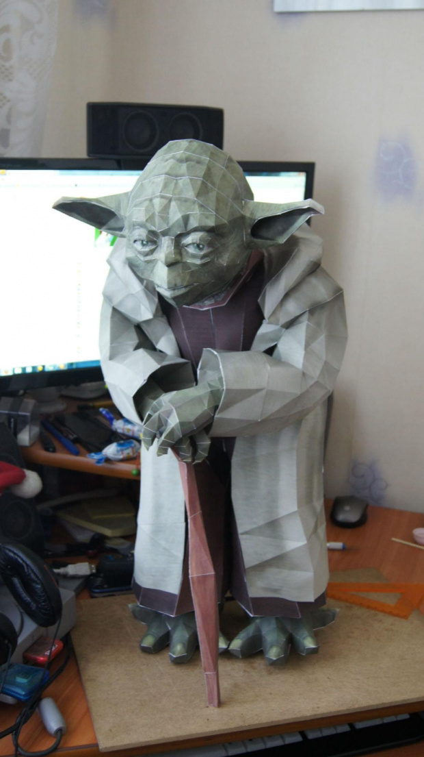

Od razu wstawię to co ostatnio skleiłem z papieru, jest to model w skali rzeczywistej Mistrza Yody, Może nie jest zbyt dokładnie zrobiony ale robię to tylko po to żeby zabić czas, model posklejanego motoru wkleję innym razem.

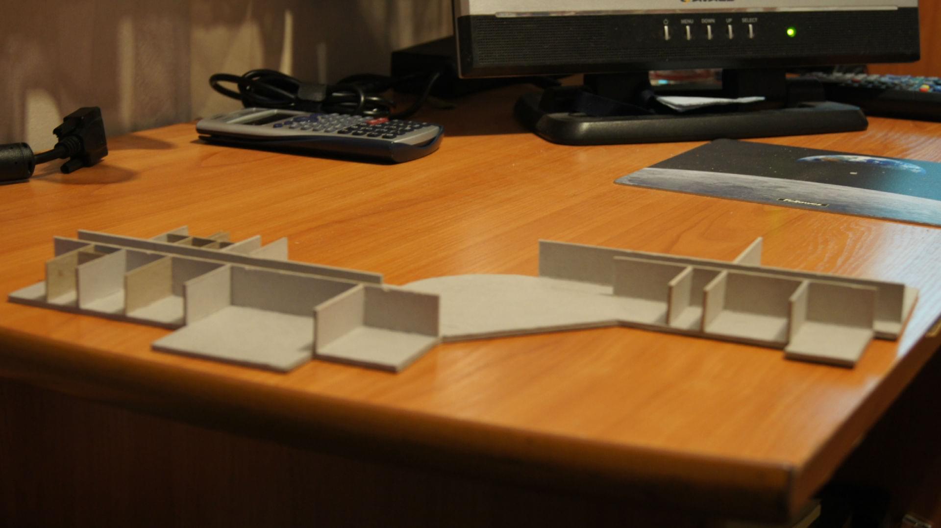

Dopiero kombinuje z wrzucaniem tu zdjęć więc jeśli ktoś ma jakieś porady to niech napisze. Wrzucam kolejna porcję zdjęć, wykonany został cały szkielet parteru wraz ze stropem dla kolejnej kondygnacji
W kilku miejscach musiałbym przeszlifować, np na tym 2 zdjęciu połączenie stropu z tym pomieszczeniem które jest poniżej, to miejsce akurat będzie widoczne z tej tuby którą będzie to wszystko przekryte, chętnie posłucham porad co z tym zrobić bo szczerze mówiąc nie wiem czy zwykły papier ścierny coś da.
