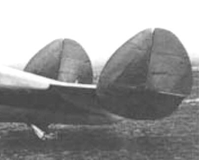

W modelu statecznik składa się z dwóch połówek poszycia między które daje się trapezowy kawałek tekturki. Daje to po złożeniu ostre krawędzie na całym obwodzie. Nie jestem obeznany w konstrukcjach lotniczych, a i aerodynamikę miałem już jakiś czas temu
, ale zarówno intuicja jak i rysunki, którymi na chwilę obecną dysponuje, sugerują wykonanie krawędzi natarci zaokrąglonej. Dodatkowo przeniosłem z rysunków linie podziału blach, które następnie wytrasowałem. Kolejnym krokiem było jednokrotne malowanie, a po całkowitym wyschnięciu farby szlifowanie papierem "1200"
