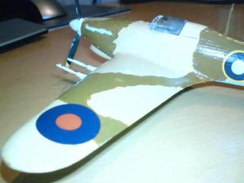

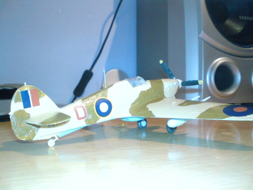

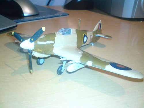

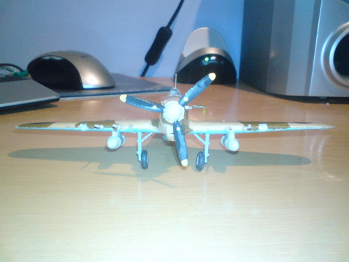

autor: Radzio65 » 2009-08-10, 14:00
Dokładnie Toudi, akrylami pomalujesz "delikatniej" , jedyne co trzeba zaakceptować, to słabiej kryją, ale to nie problem - więcej warstw i jest OK. A jeśli koniecznie chcesz malować olejnymi, to postaw ma emalie Model Master, są bardzo dobre.
Co do farb firmy Humbrol - to że są swojego rodzaju standardem, to wie każdy, ale że niestety to najgorsze farby modelarskie, nie każdy chce przyznać. Straszliwie grubo zmielony pigment, skrajnie matowe (jeśli można tak to nazwać) i niestety czasami niepowtarzalne jeśli chodzi o odcień i "matowość".
Generalnie - przestaw się na akrylowe, jak załapiesz jak nimi malować, to sporadycznie będziesz sięgał po olejne.
Co do samego malowania, Paws już Ci napisał. Może tylko to, że zauważyłem na zielonych polach prześwity farby. Wyjdź z założenia, że żadną farbą nie pomalujesz ładnie jedną warstwą farby. Czyli cieniej, równo i kilka warstw jedna na drugą w odstępie kilu do kilkunastu godzin.
Co do nakładania kalkomani, poszukaj w dziale techniki taki temat "Kilka słów o kalkomaniach" , przyda się na przyszłość.
Pozdr.
