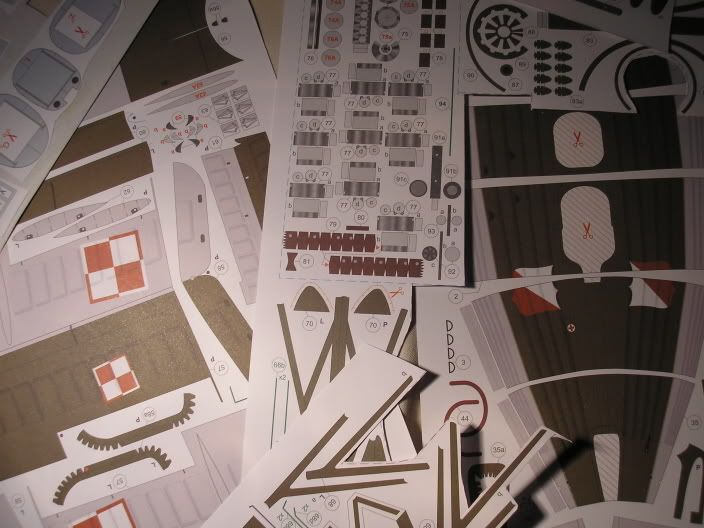

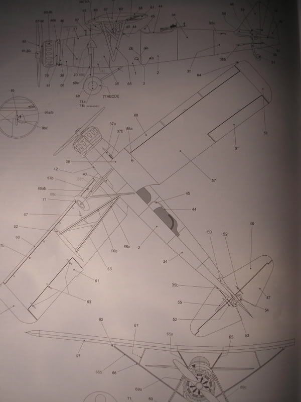

Autorem modelu jest pan Marek Pacyński. Model został wydany na 4 arkuszach. Opis budowy jest raczej symboliczny. Rysunki montażowe zajmują dwie strony.
[center]ObrazekObrazek[/center]

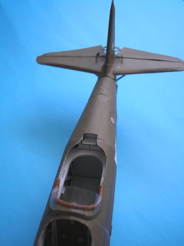

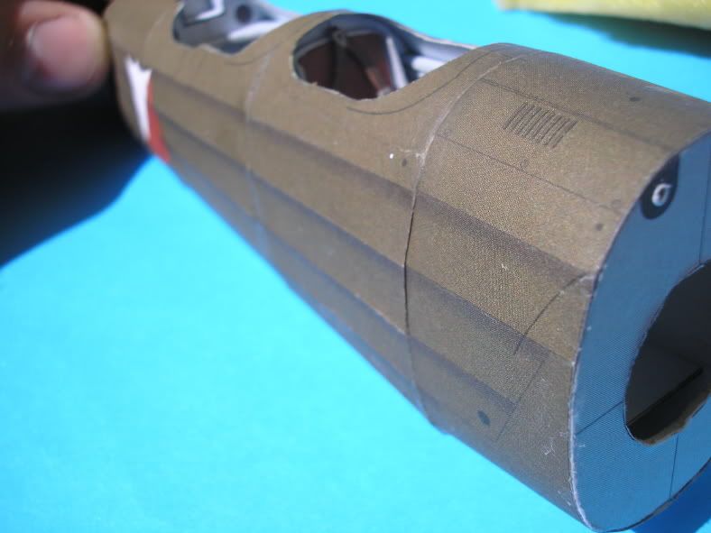

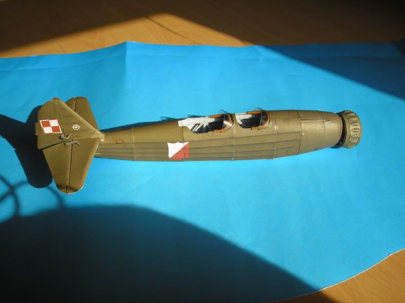

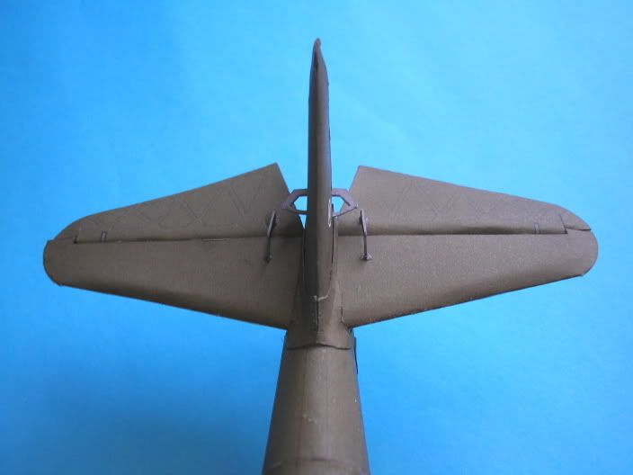

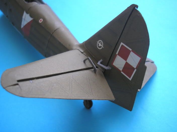

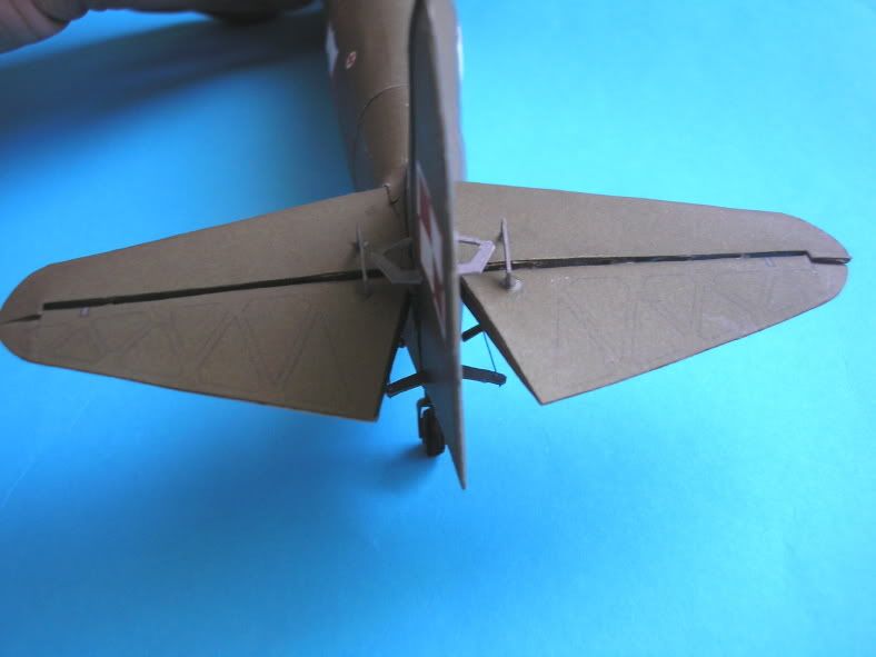

#6 Post autor: el_paw » 2008-08-14, 16:53
Witam ponownie

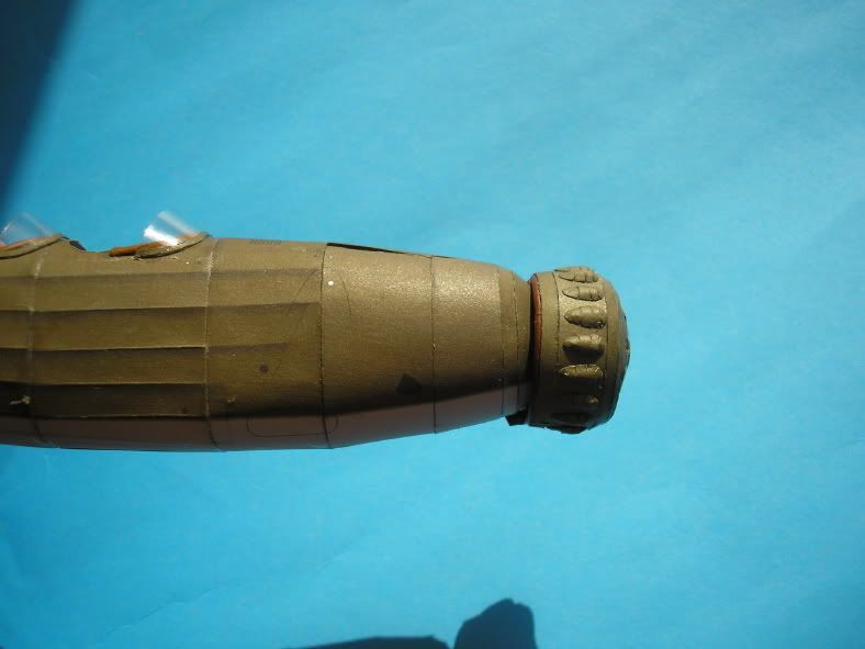

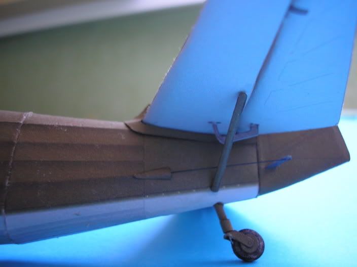

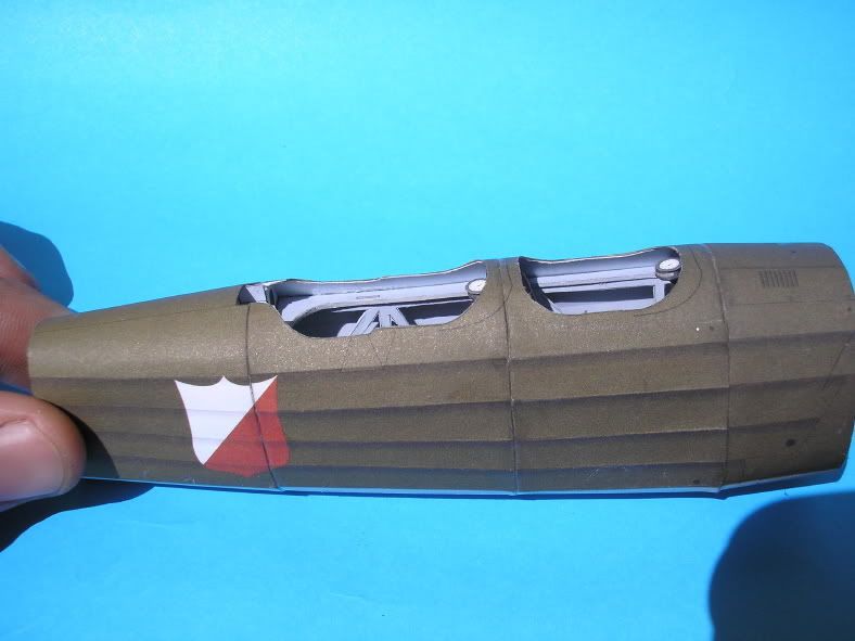

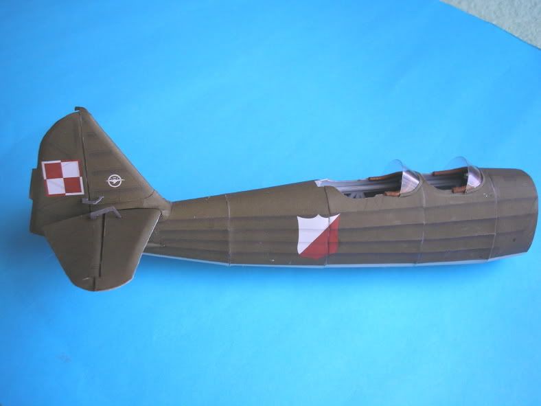

W modelu przybyła część ogonowa:
ObrazekObrazekObrazek
Ze sklejeniem ogona problemów nie było.
Niestety w trakcie montażu ogona oderwałem cały ostatni segment kadłuba i po powtórnym przyklejeniu łączenie jest bardzo widoczne.
model wymaga bardzo dużej uwagi przy wycinaniu. Nie wiem też, czy nie lepiej byłoby sklejać go metodą na jedną wręgę. Części kadłuba trasowałem po niezadrukowanej stronie igłą - chciałem użyskać ufekt płótna rozpiętego na rurach. Za pierwszym razem tego nie robiłem i model był dla mnie za gładki.
#7 Post autor: Kroolo » 2008-08-14, 23:58
el_paw pisze:kadłuba trasowałem po niezadrukowanej stronie igłą
a skąd wiedziałeś gdzie trafić? Jak to oznaczyłeś?
#8 Post autor: edipodium » 2008-08-15, 09:03
Dany element na szybę albo pod jakieś światło i jedziemy ołówkiem :mrgreen: . Ja tak zrobiłem uwypuklenia w moim P-40N na statecznikach ;-) .
#9 Post autor: el_paw » 2008-08-16, 12:21
Mój sposób był mega-prosty. Jak miałem jeszcze nie wycięty segment to porobiłem dziurki igłą na perzdłużeniu lini które chciałem wytrasować (na białym). Potem to odwracam na drugą niezadrukowaną stronę i łączę te kropki skrobiąc linię przy linijce za pomocą igły.
#10 Post autor: Kroolo » 2008-08-16, 12:27
Właśnie też o czymś takim pomyślałem. Nie ma problemu z tymi dziurkami później ?
#11 Post autor: el_paw » 2008-08-16, 17:05
Problemów nie ma bo dziurki są poza segmentem. Zresztą jak je się robi delikatnie igłą to i tak nie będzie ich widać nawet na poszyciu.

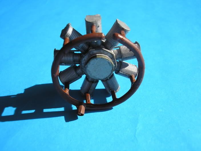

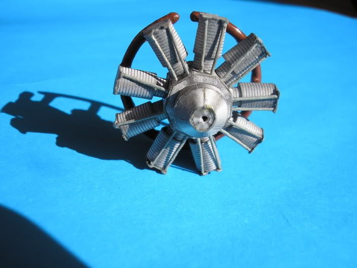

#13 Post autor: el_paw » 2008-08-20, 09:36

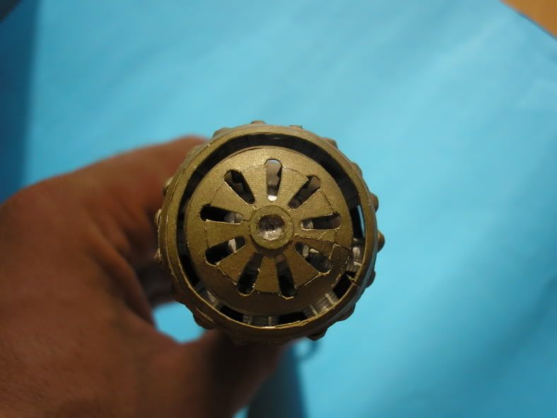

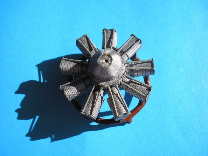

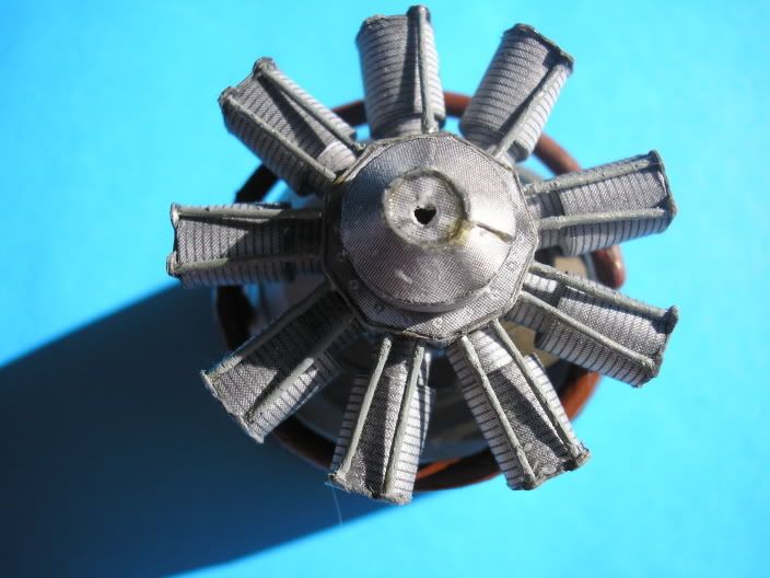

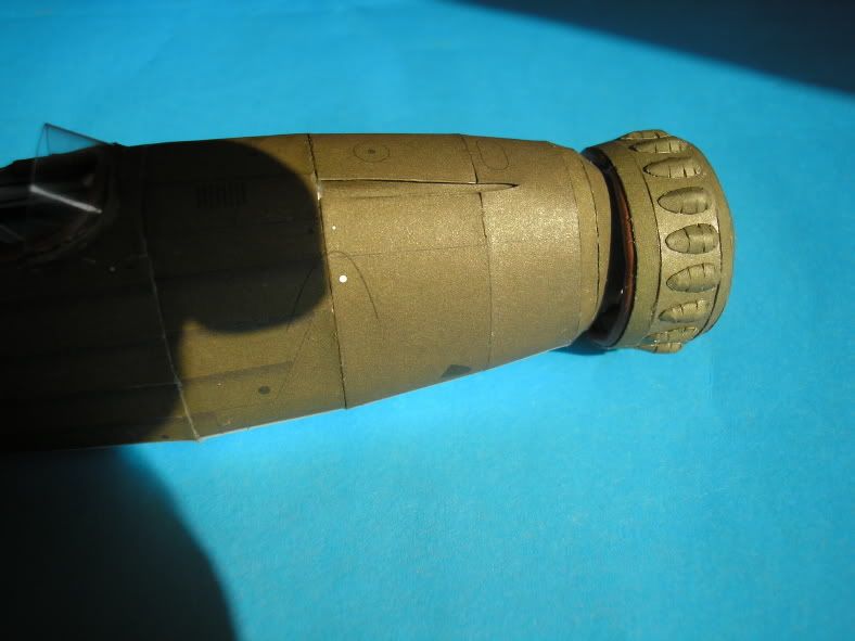

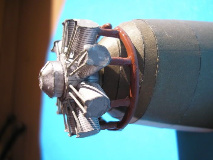

Czas na małą aktualizacje
ObrazekObrazekObrazekObrazek
Oto silniczek - dopiero na zdjęciach zauważyłem, że urwały się dwa popychacze :mrgreen:
Mam pytanie do znawców tematu czy te "druciki" powinny byś szare, czarne, czy stalowe.
Od razu też przyznaję się, że kolektor spalin wykonałem nie z kartonu jak zalecał autor ale z kawałka cyny. Po prostu nie byłem w stanie tego zawinąć z kartonu - myślę, że nie jest źle :wink:

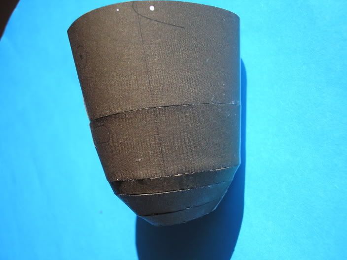

Dziób samolotu skleiłem na jedną wręgę, a nie na dwie jak jest w wycinance:
ObrazekObrazek

#14 Post autor: Kroolo » 2008-08-20, 10:19
Wydaje mi się że stalowe - na fotkach raczej połyskują.

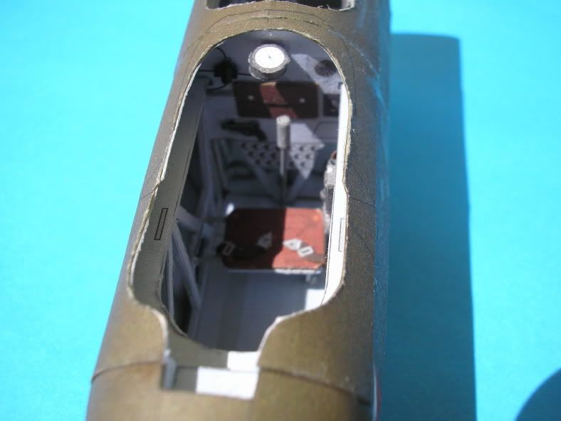

Czas na kolejny mały kroczek:
