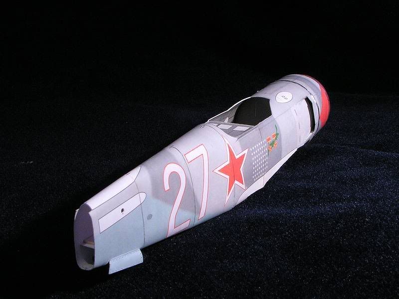

Przed wycięciem z arkusza części zabezpieczam nieco rozrzedzonym lakierem nitro - Caponem z dodatkiem niewielkiej ilości rozpuszczalnika. Okapotowanie silnika zacaponowałem obustronnie. Najpierw zrobiła się przezroczysta (jakby tłusta) i po wyschnięciu wróciła do normalnego wyglądu i nabrał fajnych właściwości: nie strzępi się przy wycinaniu i nie łamie przy kształtowaniu. Dnia pierwszego w modelu powstało tyle :
Jak widać powstało mi paskudne załamanie. Trochę za mocno natrasowałem linię podziału i zrobiłem to po caponowaniem, a powinienem przed - późniejsze caponowanie spaja ze sobą papier chroni nieco przed takimi właśnie wpadkami. Okapotowanie robione metodą "na gluta" - polakierowane, zaglutowane, oszlifowane, polakierowane, posmarowane startą suchą pastelą i znów polakierowane, tym razem lakierem w spray'u.

Cześć ale fajny samolocik ,okapotowanie z glutowaniem wyszło super , myślę że jest pewna różnica koloru między o kapotowaniem a trójkątem na osłonie silnika.Mam pytanie czy będziesz robił motor i jak wkleisz wnętrze kabiny w uformowany i sklejony segment.

Kroolo - najpierw powodzenia w budowie - modelik pierwsza klasa i warto go zrobić. A teraz moje uwagi: okapotowanie skoro jest szlifowane i malowane to powinno ukryć linie połączeń - być może powinieneś jeszcze delikatnie użyć supergluta, poszlifowac i pomalować - na razie nie osiągnałeś tego co można osiagnąć tym sposobem.
Dwa - Ła-7 był gładki na poszyciu... Żadnych dziurek czy nitów. Nie rób tego więcej a to, co masz zaklej Pattexem - wygląda to źle i na pewno tak ten samolot nie wyglądał. Zajrzyj na jutujbę z linkiem do Ła-5 - tam jest filmik o Ła-7 - zobaczysz jaki on był gładki. Zresztą widać to na zdjęciach archiwalnych czy na współczesnych pokazujących Ławoczkina w Monino czy w Pradze - fotka poniżej (nie umiem zrobić miniaturki - przepraszam). Trochę przedobrzyłeś...
#4 Post autor: Kroolo » 2007-11-08, 23:19
Hej! Hmm może po kolei:
mikoaj68, masz rację - jest różnica odcienia pomiędzy trójkątem a okapotowaniem. Wynika to stąd że okapotowanie traktowałem pastelą i lakierem a trójkąty są prosto z wycinanki, zabezpieczone jedynie Caponem. Zastanawiam się czy ich nie zrobić podobnie jak okapotowania. Miałem nadzieję że te metalowe taśmy "odetną' trójkąty od przodu i różnica nie będzie tak widoczna. Coś nad tym pomyślę jeszcze.
Silnika robić nie będę - z prozaicznej przyczyny - nie będzie go i tak widać... Wnętrze kabiny wg zapewnień autora da się umieścić po zamknięciu poszycia. Wierzę że dam radę to uczynić :-)
tad, przestudiowałem Twoją relację z budowy tego modelu na KW i doszedłem do wniosku że miałeś rację wybierając niemalowaną osłonę silnika. Na próbniku poszedłem dalej i zapastelowałem "do skutku" - efekt był taki że okapotowanie wygląda strasznie sztucznie i odcinałoby się od całości modelu. Nie wykluczam jednak że jeszcze kilka razy posmyram tą osłonę pastelą i polakieruję. Co do gładkości płatowca - zaintrygowały mnie te wszystkie kropki i kreski na poszyciu i chciałem je uwypuklić, coby nie były jedynie narysowane. Efekt na pewno zniweluje lakierowanie modelu. Temat był poruszany przy okazji Hawka - każdy buduje model tak, aby się jemu podobał no i tak zrobiłem. Ciekawe co z tej gniecionki zostanie po finalnym lakierowaniu... Dzięki za fotkę!
