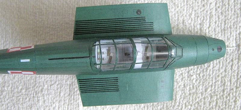

Podstawowa bryła k-ba skończona. Spód trochę wymęczony szczególnie trzeci segment ale miałem kłopoty z wpasowaniem się z wręgami wklejonymi wcześniej w szkielet kabinki.
#35 Post autor: OSTOJA » 2010-09-03, 07:58
Zapomniałem wcześniej napisać, że wręgi przednich segmentów były troszeczkę za małe - widać to na wcześniejszych zdjęciach - są wklejone w oklejki bardziej z przodu. Są to wręgi o numerach 2** i 39**. Zalecam wycinanie ich ciut więcej niż na zewnątrz obrysu.

Zabrałem się za skrzydło. Autor zaprojektował szkielet skrzydeł jako całość, oczywiście połówka centropłatu + skrzydło doczepne. Rozdzieliłem te szkielety bo i tak pokrycia są dzielone, osobno połówka centropłatu i osobno skrzydło doczepne. Uważam, że tak będzie łatwiej zrobić skrzydło. Centropłat jest już sklejony i ma zrobione trapy z pasków cienkiego papieru poczernionego tuszem - z ich przyklejeniem była niezła "zabawa" - jak dla mnie. Pokrycia centropłatu u góry spasowały się z kadłubem idealnie u dołu trochę gorzej. Teraz chyba podwozie wejdzie na warsztat.
