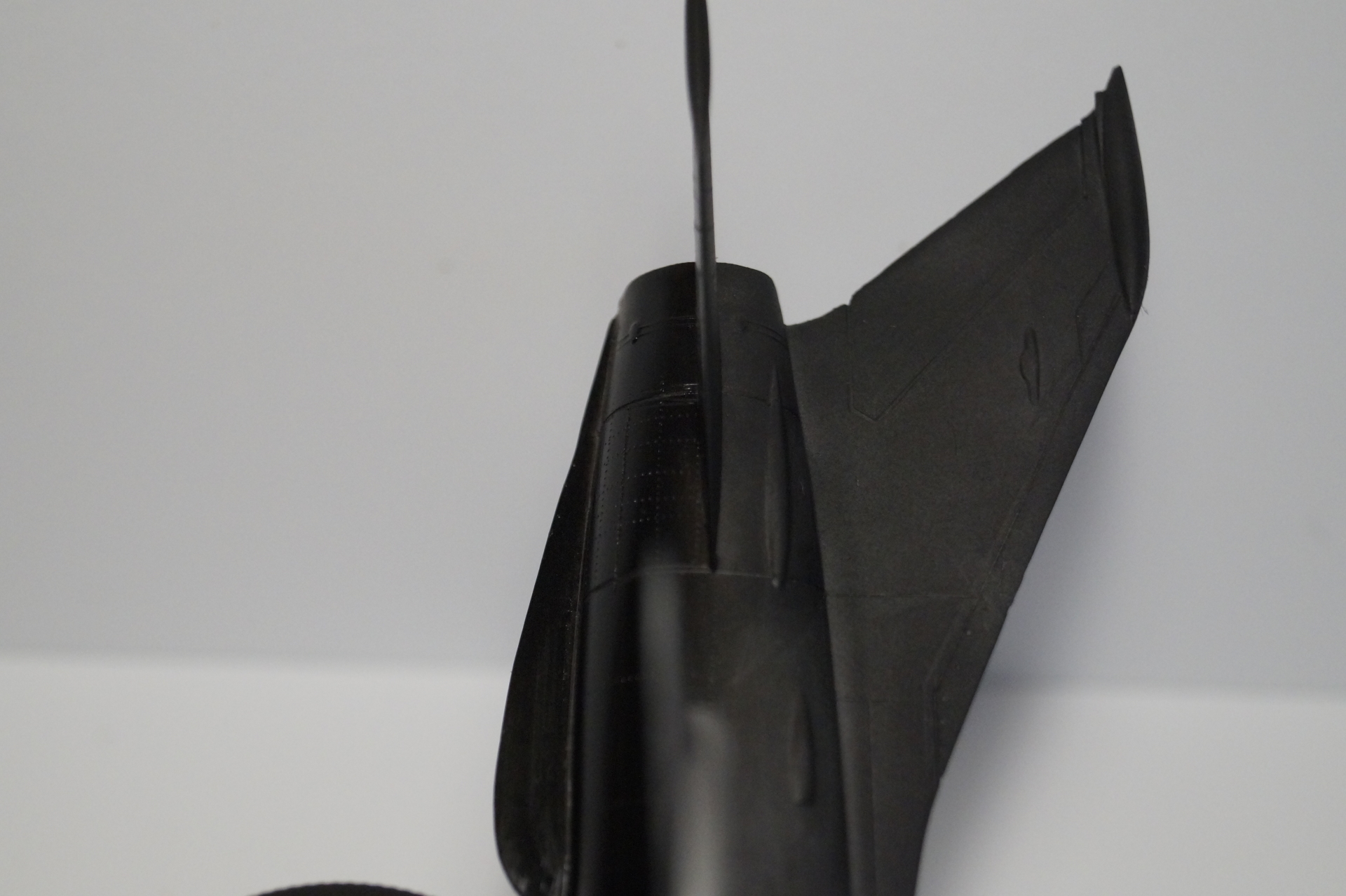

Posty: 563
Re: [R] MiG-21, Hasegawa, 1:72
#3 Post autor: TLB » 2020-06-04, 23:04
Witajcie,
wyryłem te linie podziału, więcej ryć nie będę, bo pewnie coś spierniczę
Teraz muszę dopasować skrzydła bo jest jazda z nimi.
PZDR
#9 Post autor: TLB » 2020-06-22, 12:53
Witajcie,
nity ogarnięte, i jak się bawić to się bawić, :mrgreen: a co..
czyli położyłem trzy podkłady, które widzicie na zdjęciu
użyłem trzech podkładów, ponieważ chciałem zobaczyć jak będzie się zachowywał metalizer na każdym z nich, po drugie na "real photo" w necie w rożnych miejscach kadłuby mają inne odcienie, więc chyba warto zaryzykować.
Górne płaty - AK
Spód - Mr. Hobby
Dziób - Tamiya

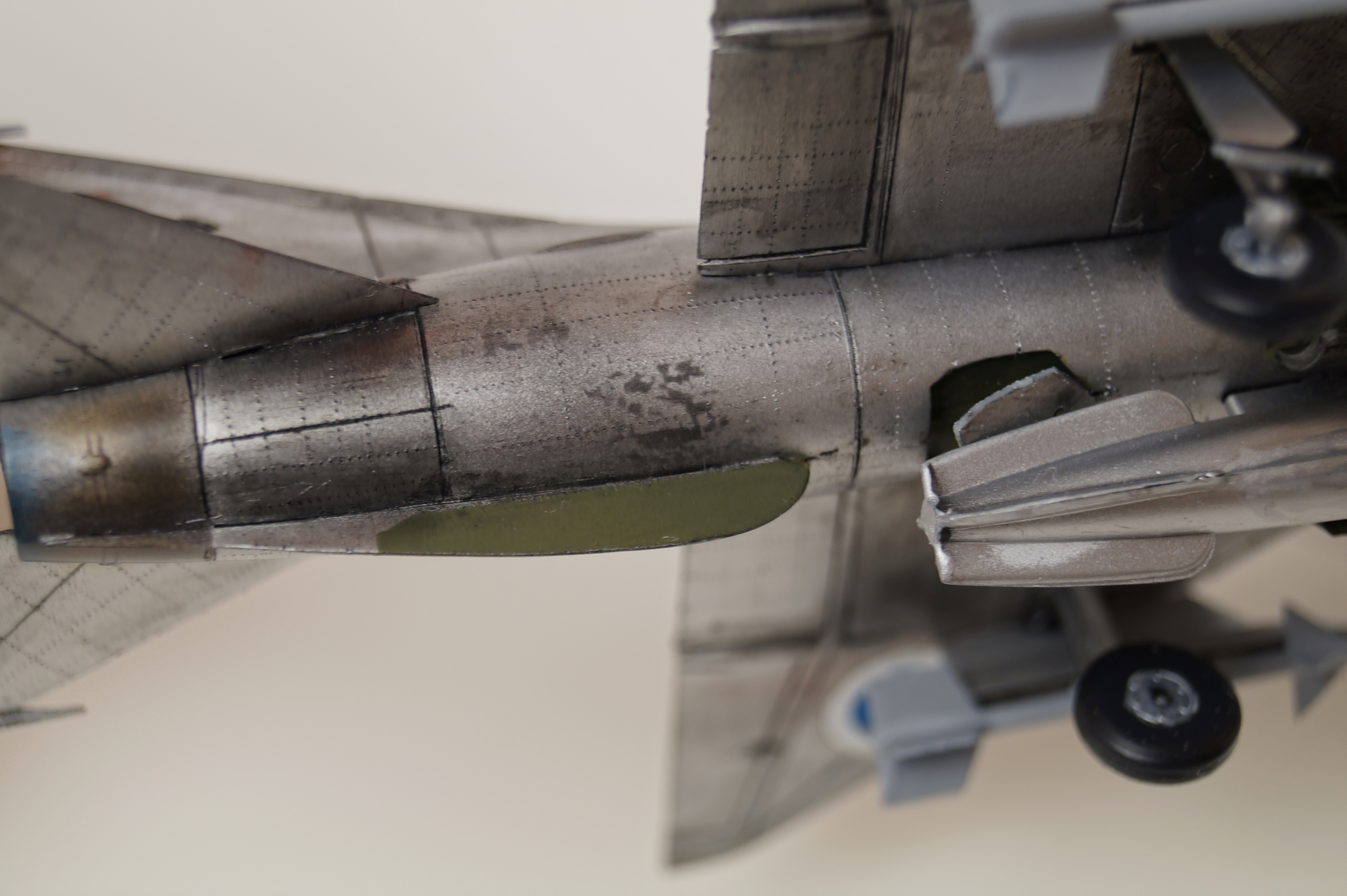

Posty: 563
#11 Post autor: TLB » 2020-07-22, 12:01
Witajcie,
budowa modelu dobiegła końca. Ślady eksploatacji to cienie Tamiya na wydechu, wash to oleje VanGogh, przybrudzenia i rdza to suche pastele oraz kredki akwarelowe na skrzydłach, a także są miejsca, które wyszły całkowicie przypadkowo, np. pokazuje to drugie zdjęcie, nie wiem jak to się stało, ale wg mnie pasują i wyglądają realnie.
Moja subiektywne oceny są takie że do modelu trzeba podejść z olbrzymią ilością cierpliwości ze względu na niepasujące części, grube kalki i wypukłe linie podziału. Kolejną sprawą jest to, że stosowanie metalizera i nanoszenie śladów eksploatacji mija się z celem, ja chyba trochę przegiąłem z brudzeniem.
Zapraszam do oglądania:
