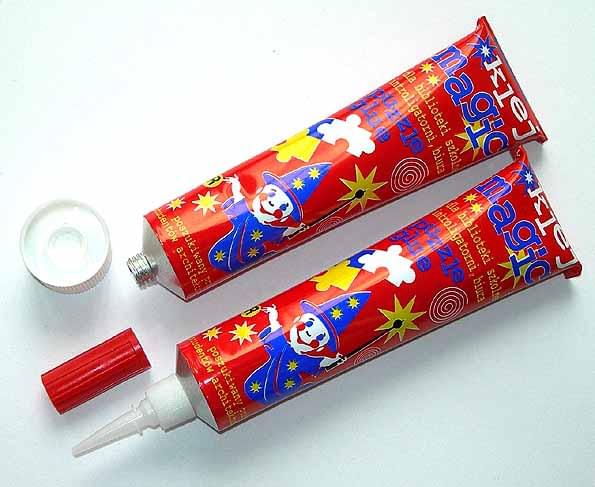

A nie lepiej zrobić nity nakładając krople kleju CR ? Metoda szybka, łatwa i przyjemna a w dodatku sam możesz kontrolować wielkość nitów.
Rozumiem, że model będziesz malował

Oczywiście model będzie malowany. Co do kleju to myślałem nad nanoszeniem kropelek wikolu na model... ale nie jestem przekonany co do moich umiejętności kontrolowania wielkości kropelek :mrgreen: . Tak swoją drogą... co to za klej CR? :oops:

#8 Post autor: Ming » 2014-08-09, 11:40
Modelarz daniel pisze:Tak swoją drogą... co to za klej CR?
Ja używam i polecam taki. Jest dostępny w księgarniach i kioskach. Konsystencję ma podobną do wikolu, choć wydaje mi się, że jest gęstszy.
Popróbuj na brudno z tymi nitami z kleju. To naprawdę nic trudnego ;-)

Aaa... no tak :-D kiedyś go używałem. zobaczę, popróbuję z tymi nitami na brudno i zobaczę jak wyjdzie. Potem zdecyduję ;-)
