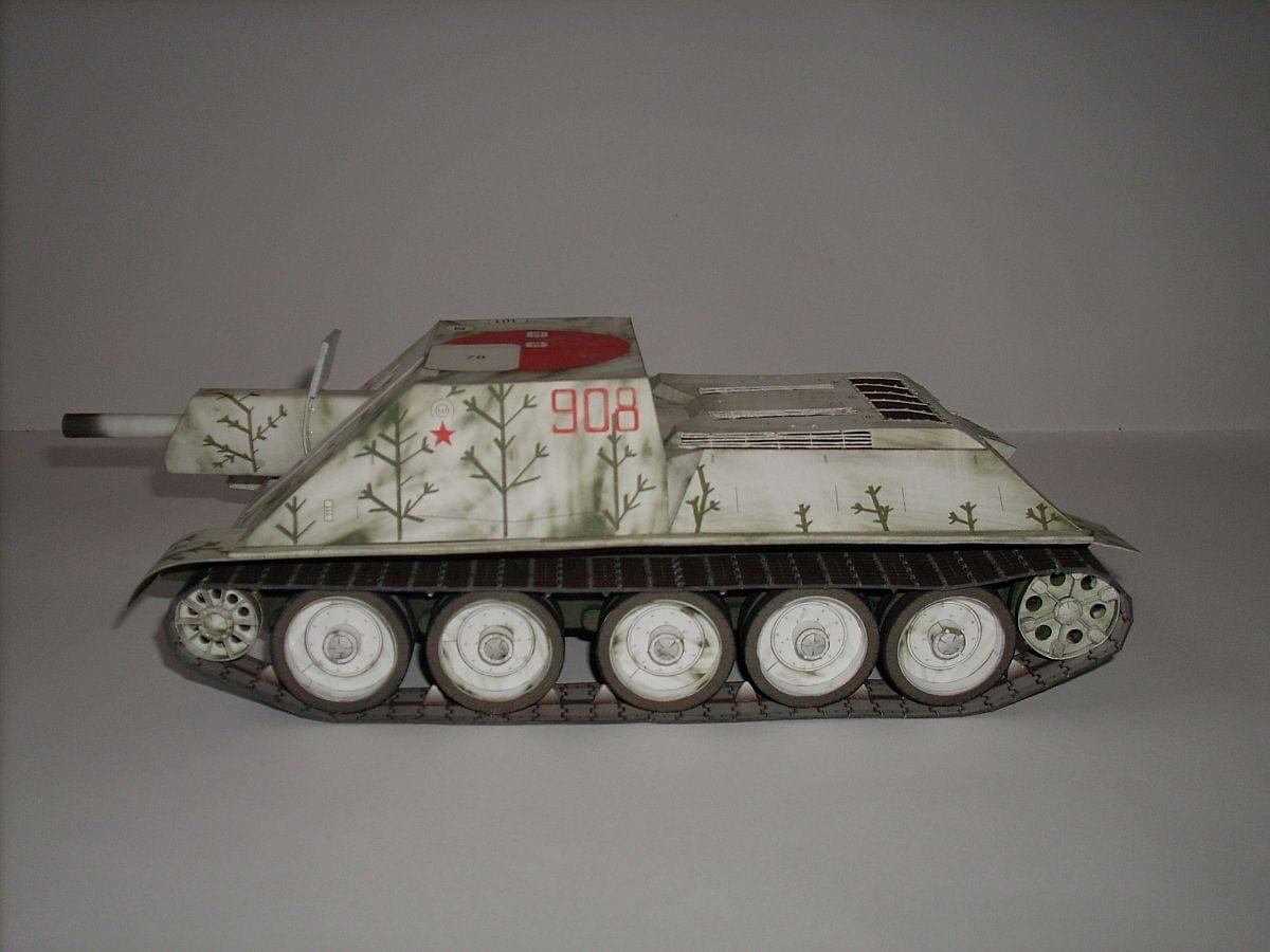

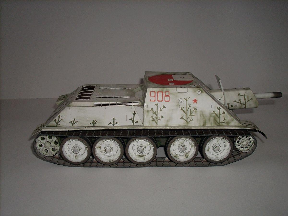

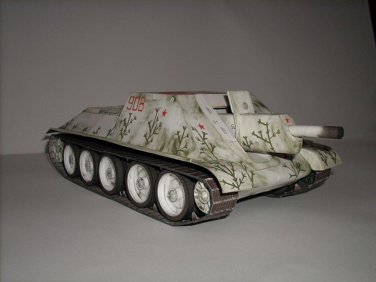

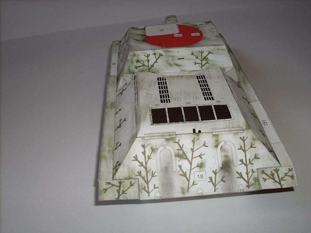

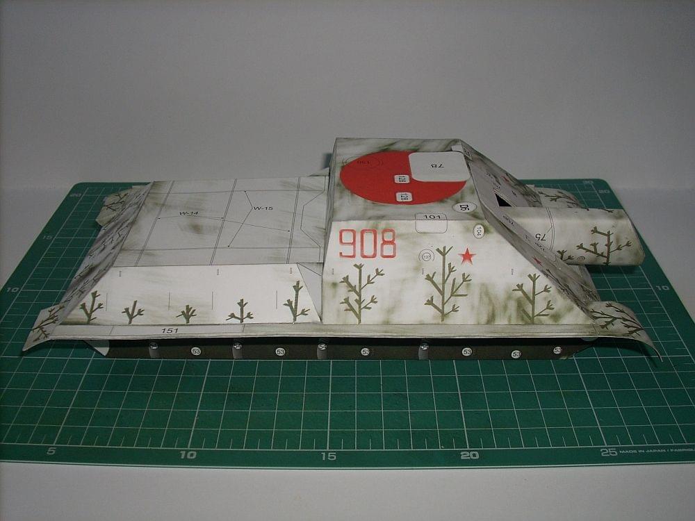

Witam ponownie. Tym razem na stół trafia SU-122. Model ma być odpoczynkowy ale postaram się o nity, śruby, otwory ulgowe itp. Nie będzie malowany, retusz plakatówkami i pastelami, chociaż pojazd ma taki kamuflaż, że za wiele tego retuszu nie wymaga. Oczywiście byłbym chory gdybym nie sprawdził wiarygodności kamuflażu :D Działo pochodzi z 2. Frontu Ukraińskiego/5. Armii Pancernej/1xxx. Pułku Dział Samobieżnych walczących na przełomie grudnia i lutego 1943/1944 w Kotle Korsuńskim. Dokładny numer pułku jest trudny do ustalenia przez ich liczbę.
Na początek okładka

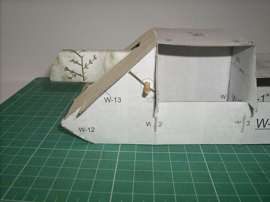

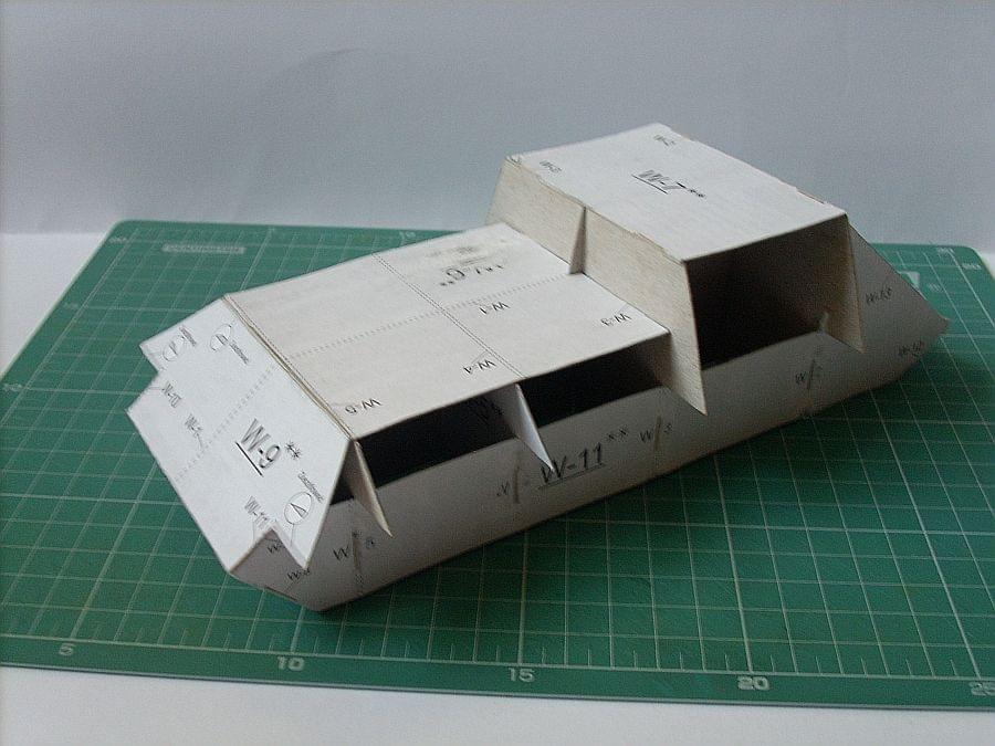

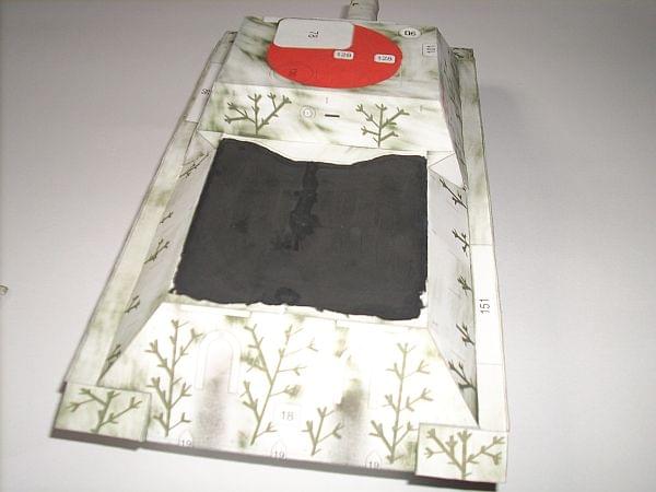

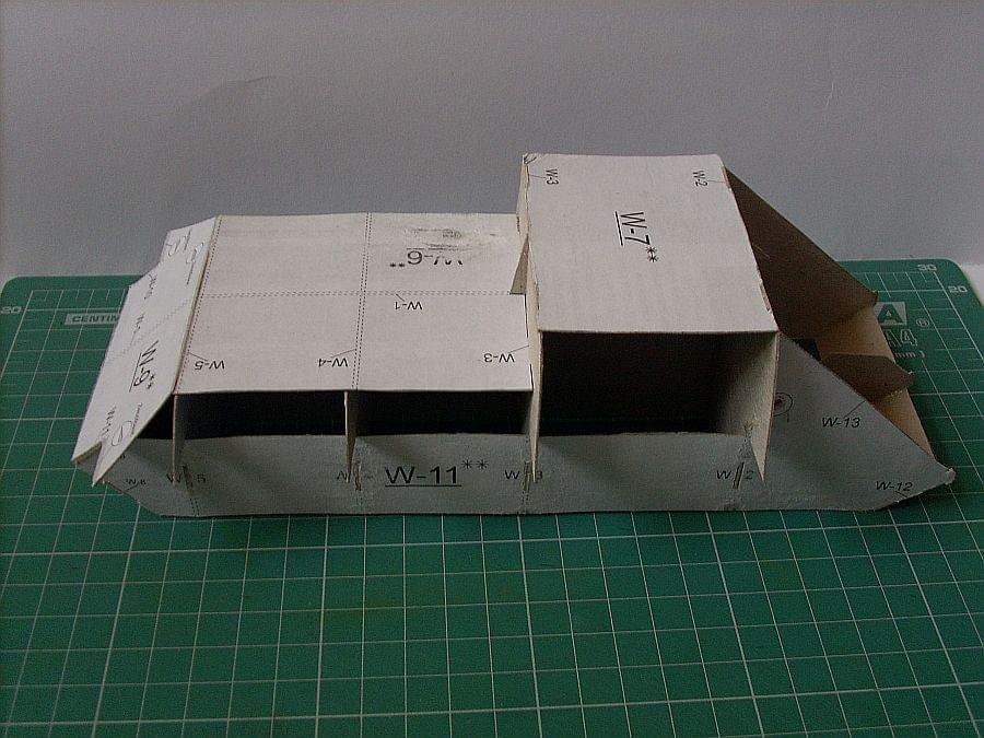

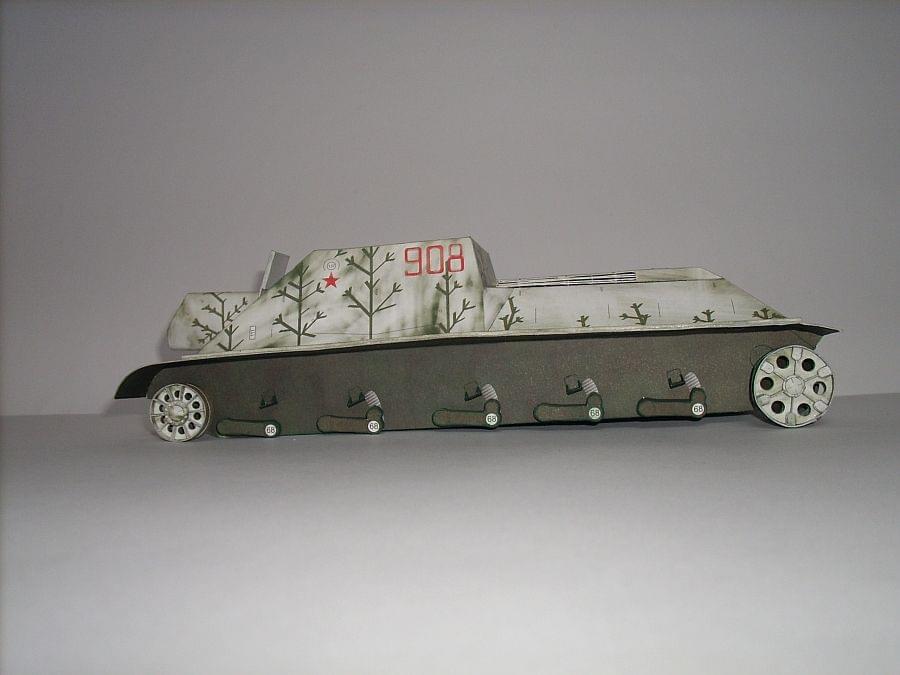

Szkielet po szlifowaniu

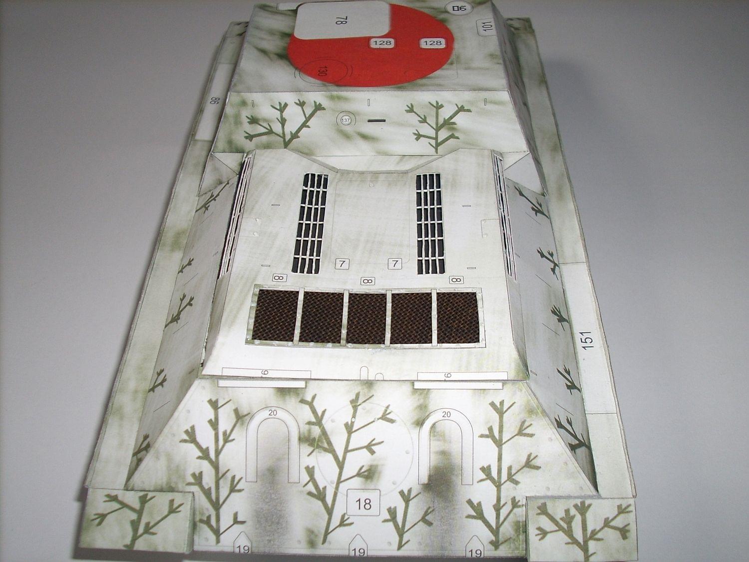

A tera najlepsze

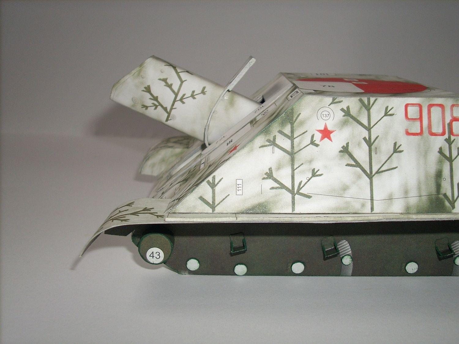

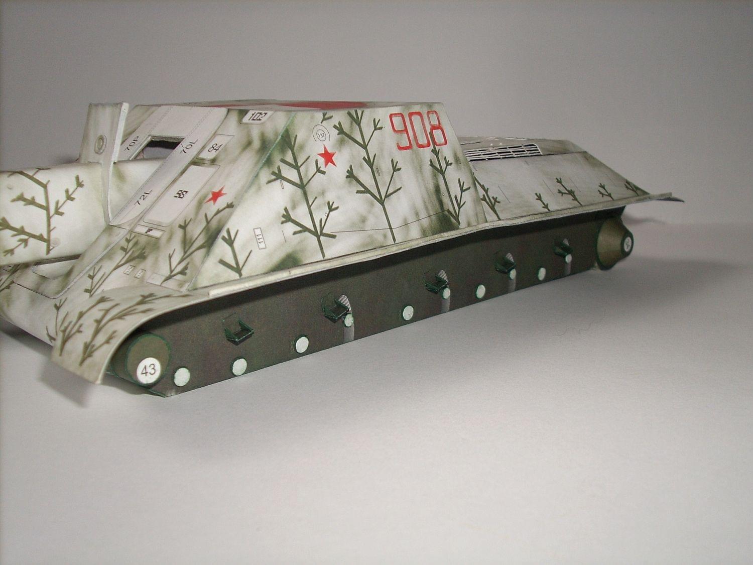

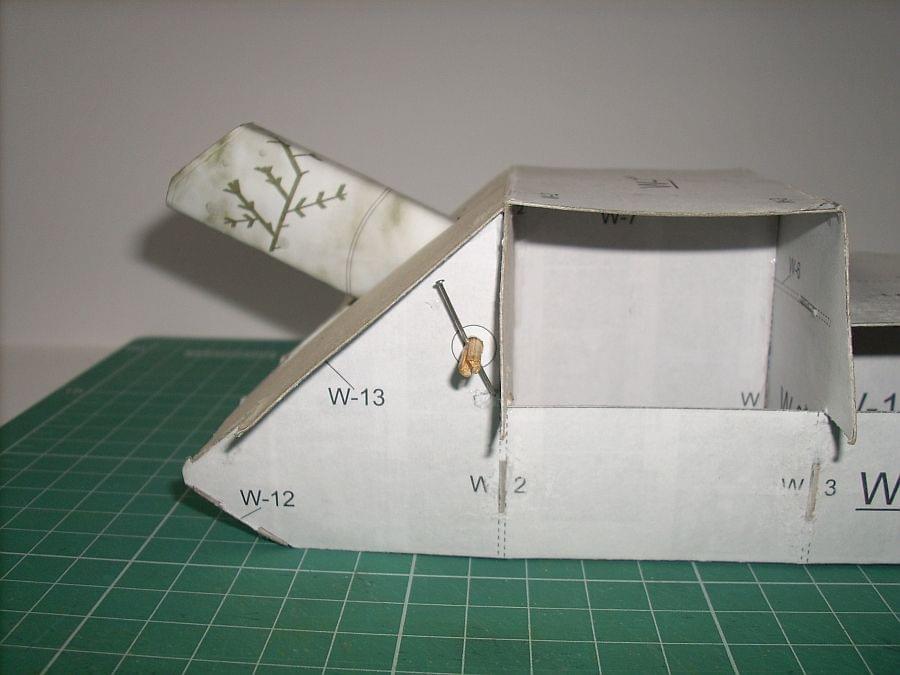

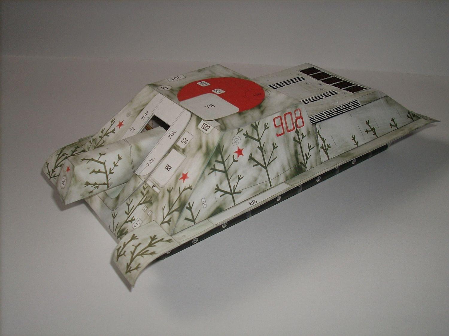

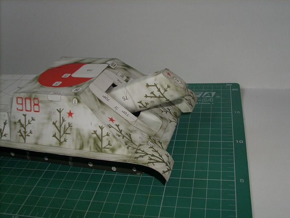

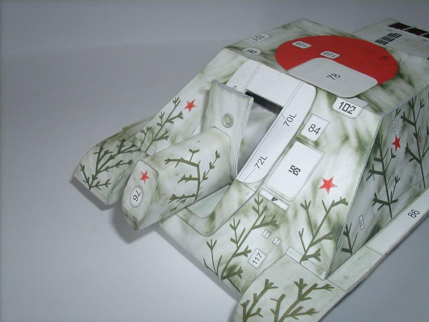

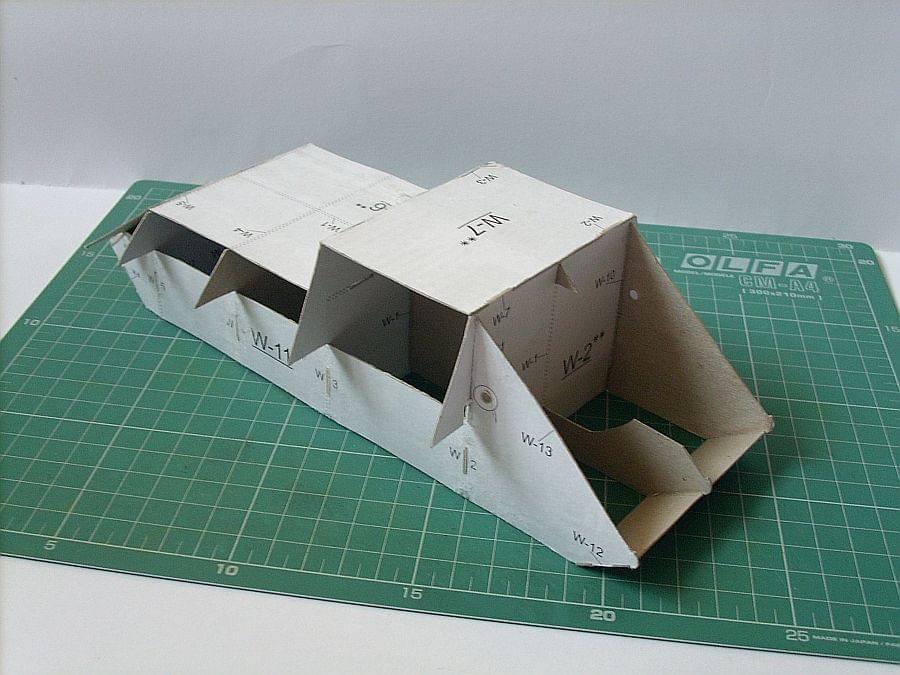

mechanizm umożliwiający poruszanie działem i ustawienie go pod największym możliwym kątem. Z lewej strony jest zapadka dzięki której działo po uniesieniu nie opada, w bocznych wręgach kadłuba są wycięte dziury w które wpadają szpilki które uniemożliwiają opadnięcie działa i trzymają go we właściwej pozycji. A najlepsze jest to, że działa xD

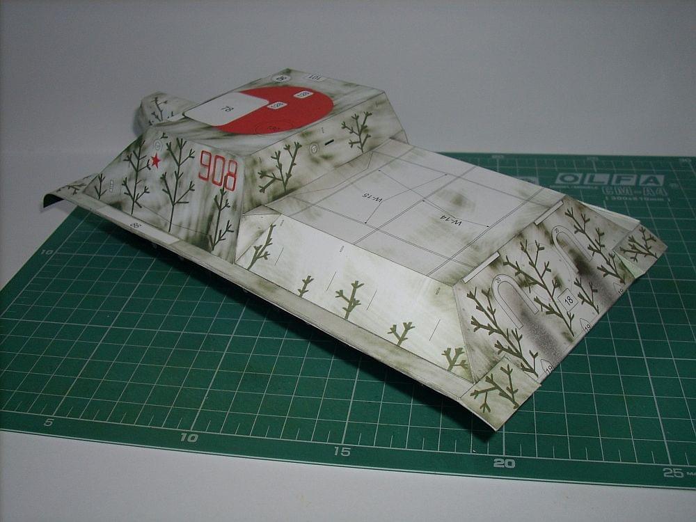

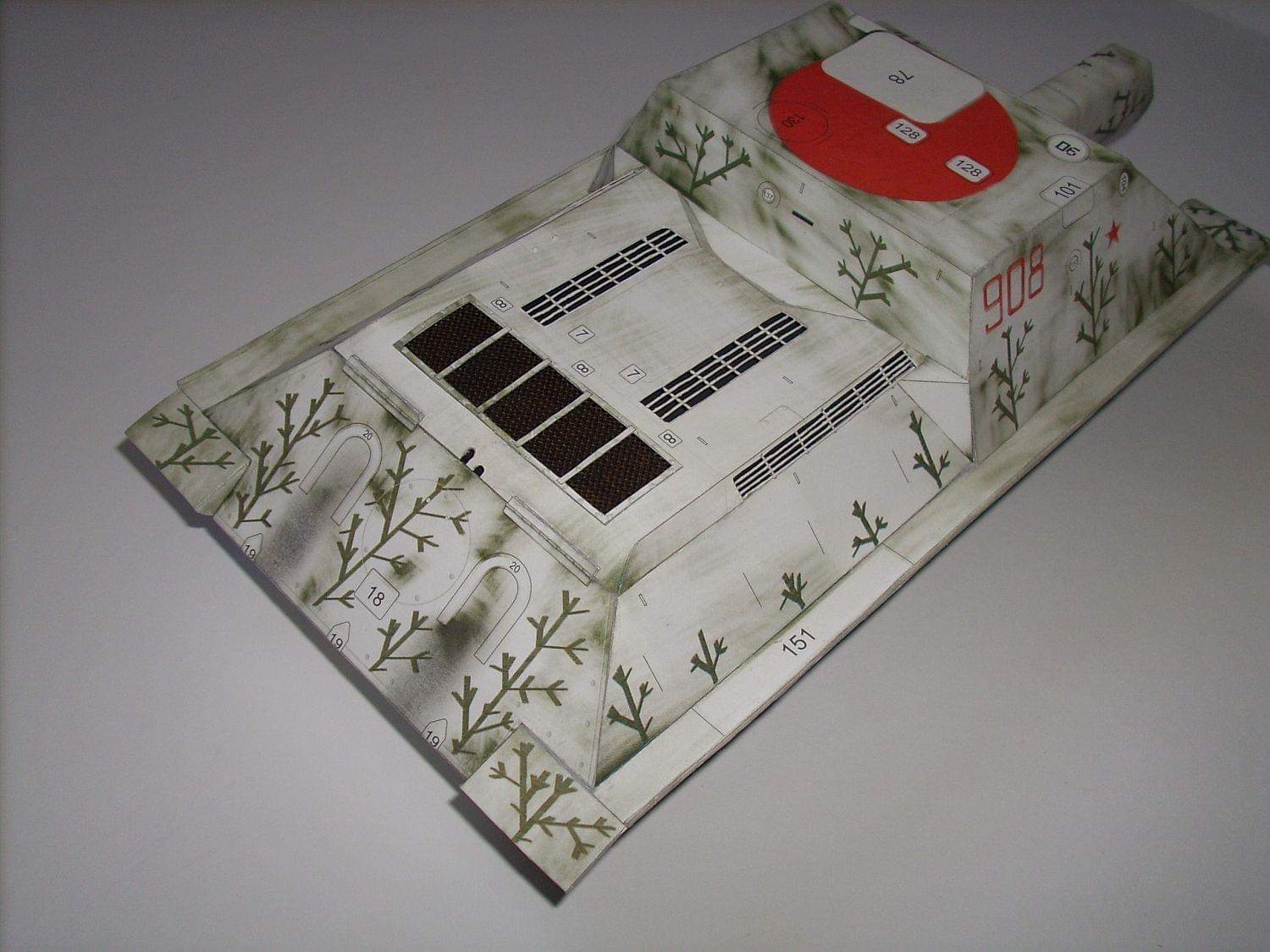

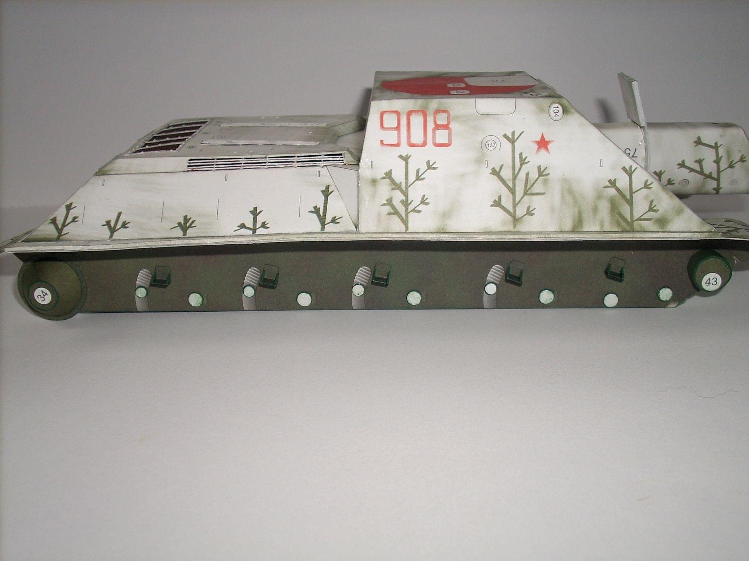

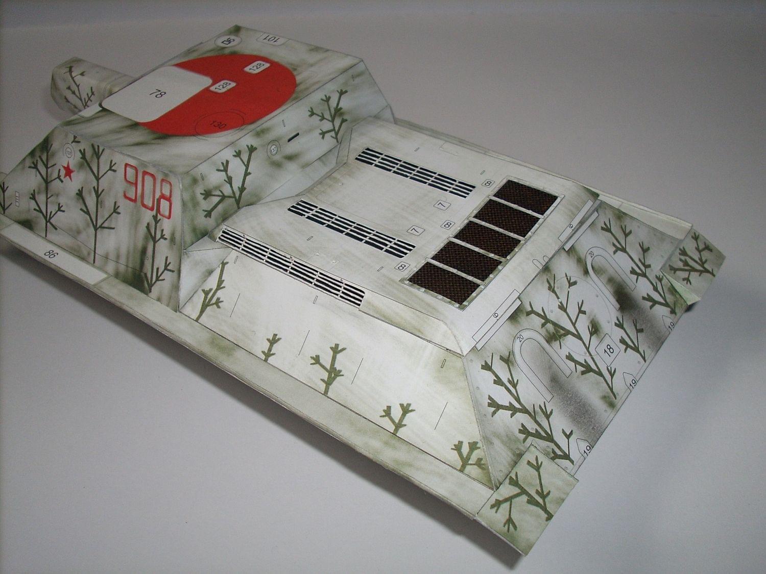

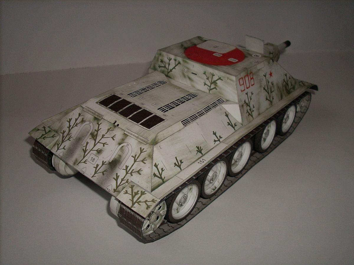

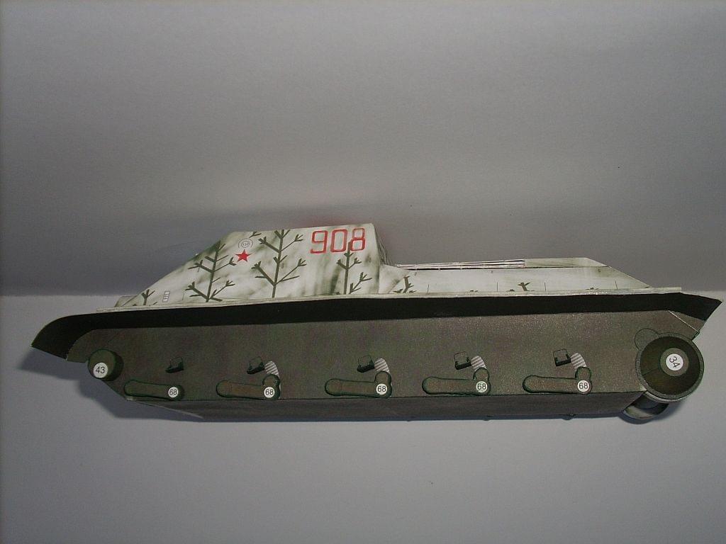

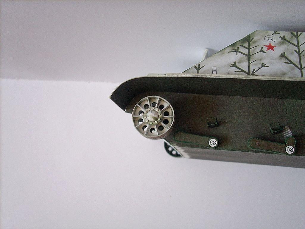

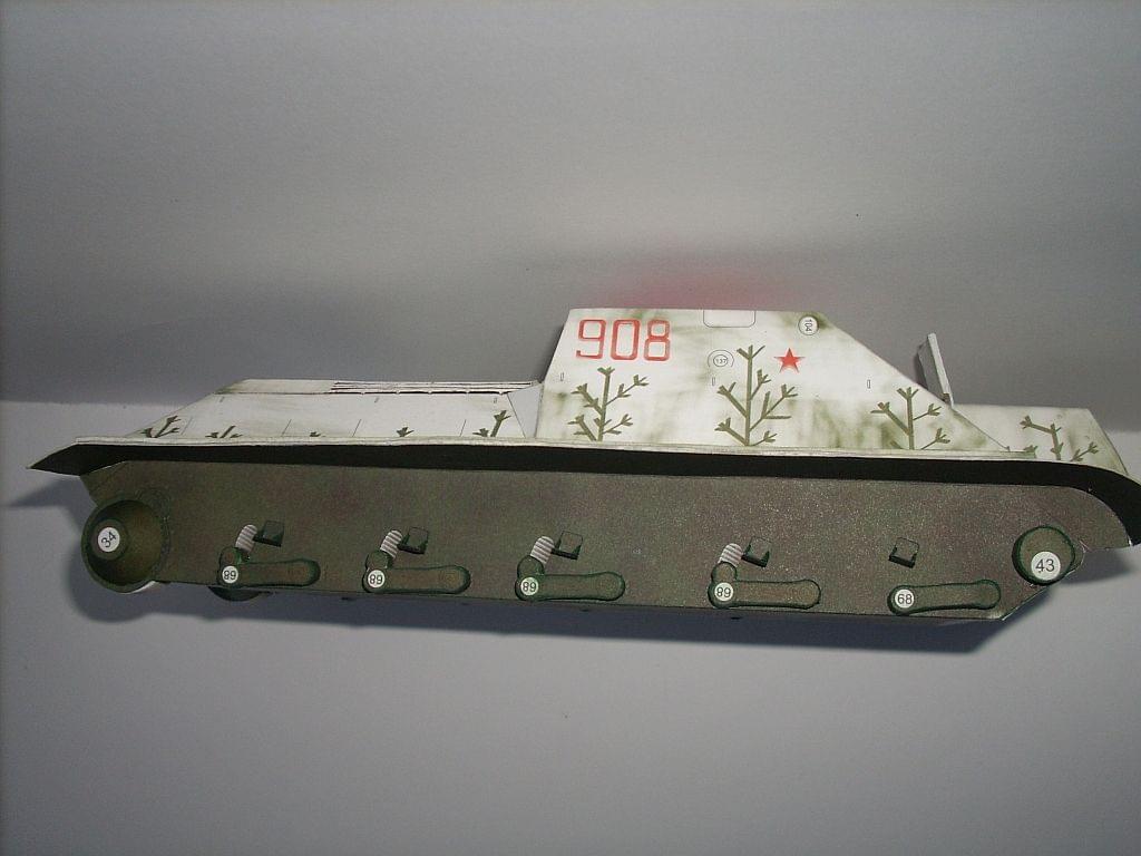

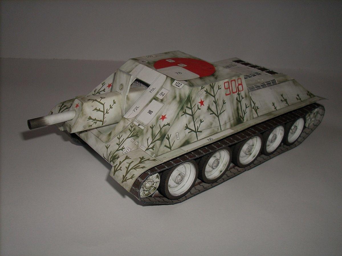

Poszycie mam już prawie gotowe. Do następnego.
