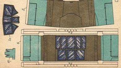

Założenie jest takie by właśnie w takiej postaci go skleić. Model ma zamalowane okienka, ale nie jako jednolicie zamalowane niebieskie pola. Wygląda to fajne, takie retro, bo są zrobione w mazaje. Najlepiej zobrazuje to zdjęcie.
