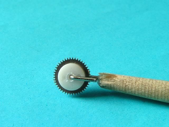

Przyrząd składa się z kółka/zębatki wymontowanego ze starej drukarki - akurat takie coś mi pasowało - równie dobrze można wziąć jakieś coś ze starego zegarka, kawałka druta ze spinacza który po wygięciu służy za ośkę i trzonka pędzelka w którym nawierciłem wzdłużnie dziurkę - jakoś ~1cm głęboką, aby się nie wyłamało. Nalałem do dziurki gluta, wsadziłem drucik/ośkę z nasadzonym kółeczkiem i jazda. Proste linie najlepiej od linijki nagniatać. Urządzenie proste a ile radości
