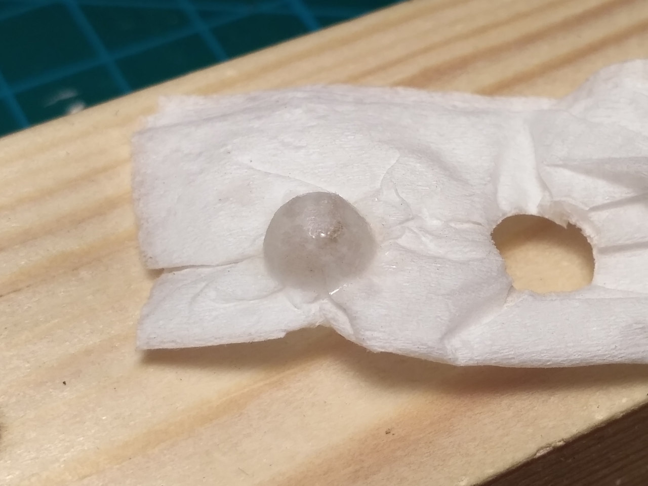

Na dzisiaj ostatnia aktualizacja przed galerią, dorobiłem reflektory i parę drobnych szczegółów. Z reflektorami miałem nie lada zagwozdkę i kilka dni chodziłem zanim wymyśliłem jak je zrobić. Te z wycinanki były klasyczne z listków ale nawet mając narzędzia do tłoczenia skandaliczna jakość papieru nie pozwoliła mi dokończyć ani jednego.
Problem rozwiązałem następująco:
- Kamieniami do szlifowania porobiłem półsfery w deseczce
- Następnie użyłem chusteczki jako materiału i narzędzie do wytłaczania
- Tak otrzymaną kopułkę zalałem CA
- Następnie, po wyschnięciu, wybiłem wybijakiem
- Później pozostało już tylko pomalować wewnątrz, dodać żarówki, zrobić szybki z ramkami, pomalować zewnątrz i gotowe
Widać, że muszę nad tą techniką jeszcze trochę popracować, głównie brak oszlifowania wyszedł po pomalowaniu. Jednak potencjał jest, obłość elementu jest całkiem niezła.
