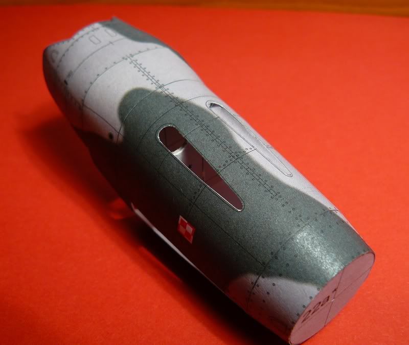

Ceva a ja mam pytanie. Bo zawsze mnie to intryguje. Jak wytniesz otwory pod km w kadłubie? Bo ja zawsze wycinam przed sklejeniem, ale wiem że takie rozwiązania jak u Ciebie są lepsze. Tylko że nie wiem jak. Żyletką nie wychodzi mi równo...

Matrix_OST pisze:ja mam pytanie. Bo zawsze mnie to intryguje. Jak wytniesz otwory pod km w kadłubie? Bo ja zawsze wycinam przed sklejeniem, ale wiem że takie rozwiązania jak u Ciebie są lepsze. Tylko że nie wiem jak. Żyletką nie wychodzi mi równo...
Przed uformowaniem poszycia wycinam wszystkie ostre łuki i zaokrąglenia pozostawiając do przecięcia linie proste. Potem po uformowaniu i sklejeniu segmentu przecinam nowym ostrzem Olfy delikatnie i kilkakrotnie przeciągając ostrze po linii cięcia. Tak wyglądała wnęka zaraz po wycięciu.
