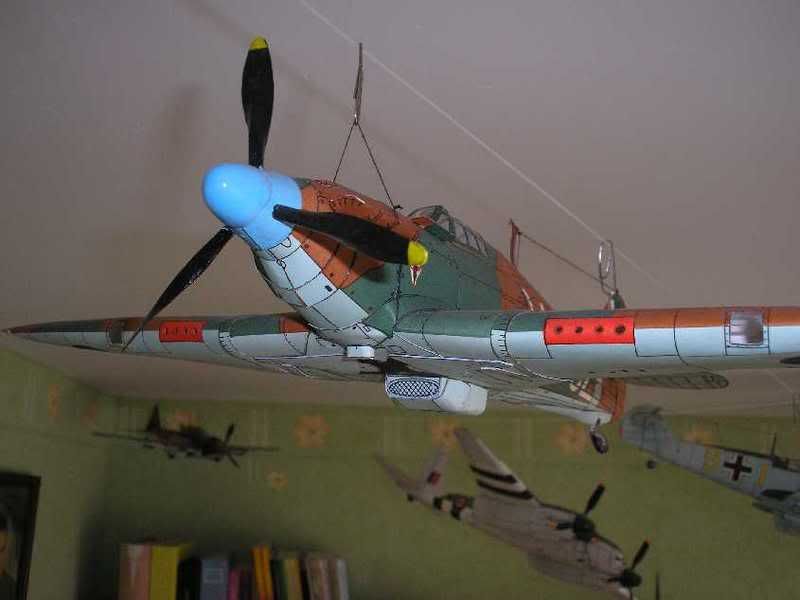

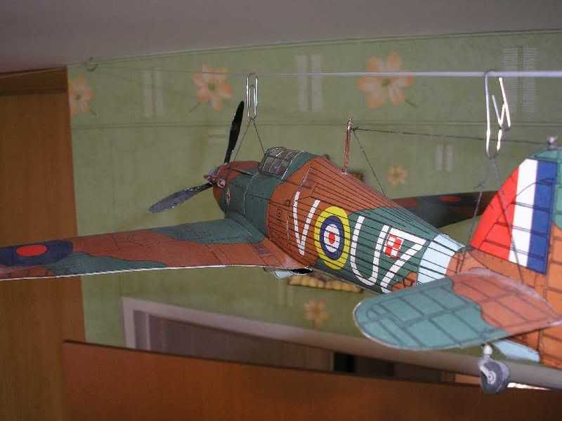

- czasem (np. w Hurricanie, Typhoonie i Jaku-3) lakieruję powierzchnię dwustronnie bezbarwnym lakierem akrylowym do drewna (mam dwa - Domalux albo Lakryl). Dzięki temu papier jest mocny i nie łamie się, ale jest ale. Pomalowanie przed sklejeniem (zwłaszcza na lekki połysk) podkreśla wszystkie łączenia i miejsca, gdzie są wręgi - i to bardzo. Później nie można tego "domalować", bo raz - lakier akrylowy to praktycznie woda i on nie zakrywa niczego jak lakier olejny, a dwa z tego samego powodu niszczy sklejony model;

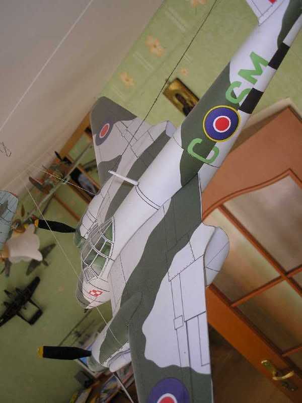

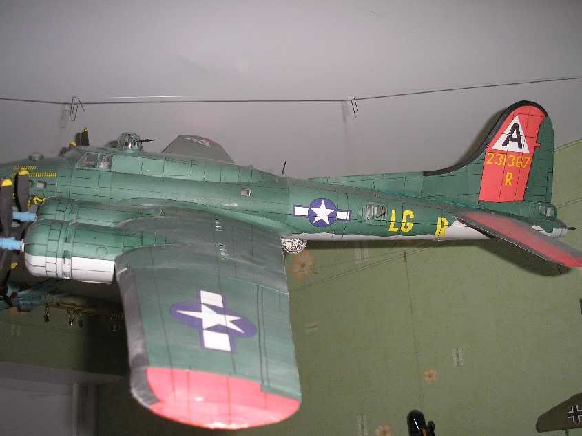

- w Migu-29 zrobiłem inaczej - po sklejeniu pokryłem model lakierem olejnym (chyba) w sprayu Dupli (chodzi po prostu o impregnację papieru). Dzięki temu mogłem gotowy model malować dowolnie lakierem akrylowym po sklejeniu;
