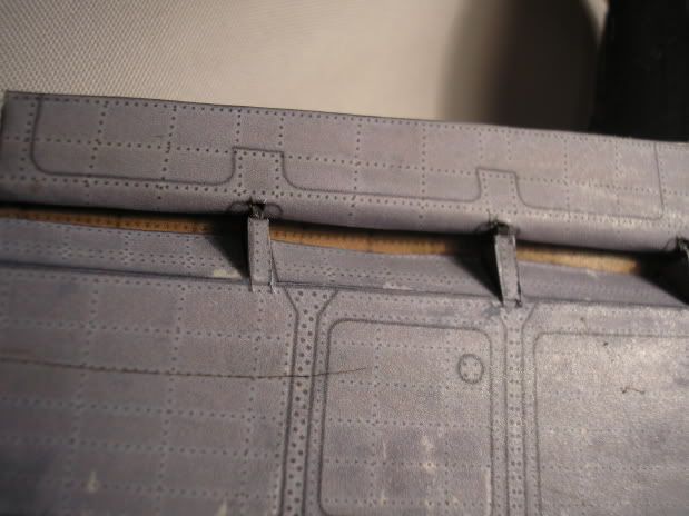

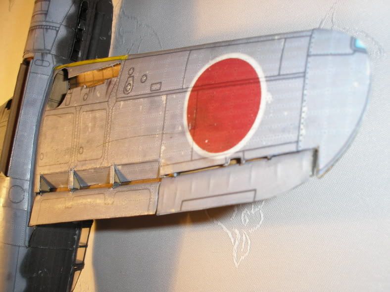

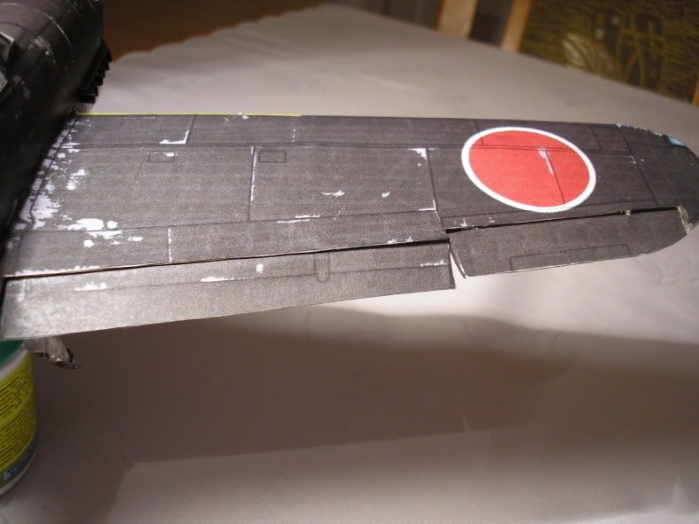

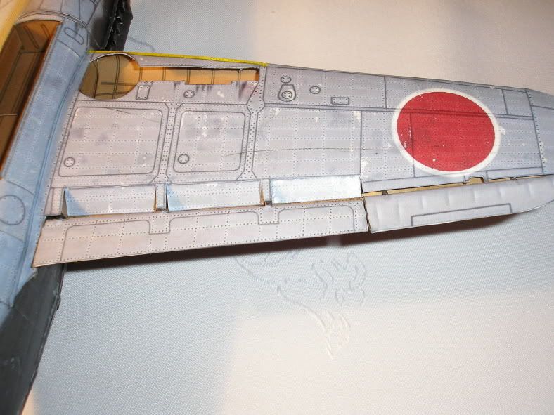

Ho ho ho ale się "cycatów" namnożyło w mojej relacji :mrgreen: :mrgreen: :mrgreen: Ceva nie wiem czy rozmyte kontury części to nie sprawka mojej dosyć starej już drukarki.
A co do tempa to teraz wyraźnie spadło - przez całą niedzielę zbudowałem "tylko" klapy i lotki. Oto one
[center]ObrazekObrazek[/center]
[center]ObrazekObrazekObrazek[/center]

#17 Post autor: Ceva » 2008-01-07, 20:01
el_paw pisze:Ceva nie wiem czy rozmyte kontury części to nie sprawka mojej dosyć starej już drukarki.
Tak jest na ekranie mojego komputera, drukować ( przyznam się bez bicia ) jeszcze nie próbowałem ( z powyższego powodu ).
A co do nadmiaru cytatów to starałem się trochę towarzystwo zmotywować do działania. ;-)
I najważniejsze to kilka słów o modelu. Podoba mi sie w opracowani fakt że autor spróbował ukryć miejsca łączeń poszycia segmentów, a nie trzymał się sztywno szablonu że połączenie może być tylko na spodzie segmentu niezależnie od tego czy je widać czy nie. Trochę szkoda że tak Ci się upancernił karton po impregnacji :-? trochę to na modelu widać. A poza tym to wychodzi całkiem sympatyczny statek.
#18 Post autor: el_paw » 2008-01-07, 20:10
Z tą impregnacją to prawda, ale plusem tego modelu jest to że za jakiś czas można go sobie wydrukować i skleić od nowa, a tą próbę potraktować jako tzw. rozpoznanie walką :mrgreen:

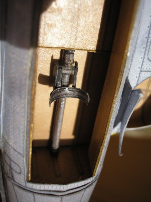

A teraz czas na małą aktualizację z budowy:

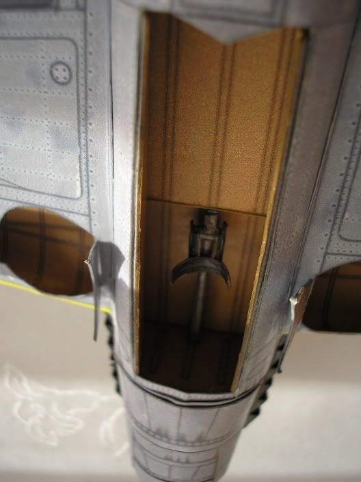

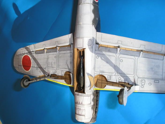

Komora bombowa z uchwytem na bombę:
ObrazekObrazek

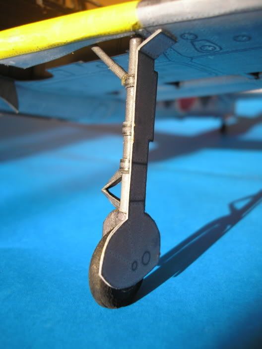

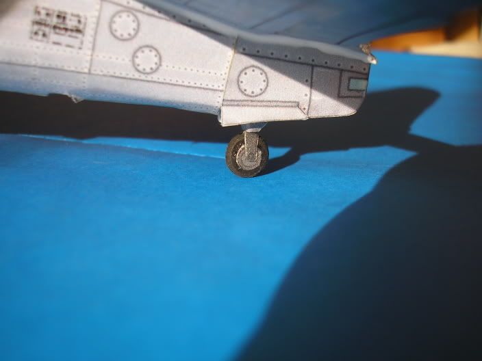

Przybyło podwozie:

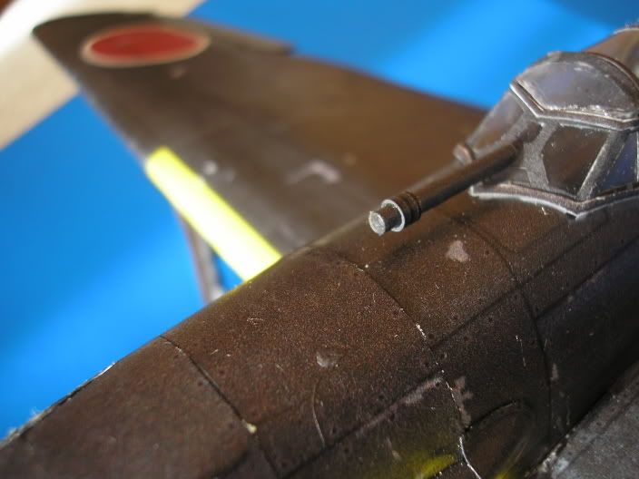

Celownik

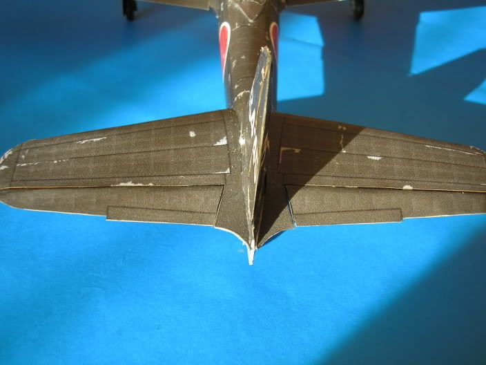

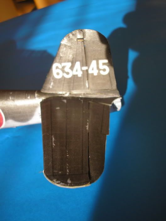

Usterzenie ogonowe :evil: dawno w żadnym z modelu tak nie skopałęm ogona. Statecznik pionowy pogięty - mam to zamiar jeszcze wyszlifować. Stateczniki poziome od spodu mają szpary - chwilowo zalane wikolem.

Uuuuuuuuu.
Ten statecznik to wygląda naprawdę nieciekawie. A nie mógłbyś go jeszcze raz zrobić?

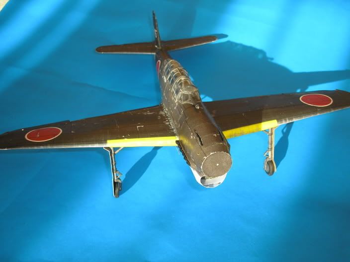

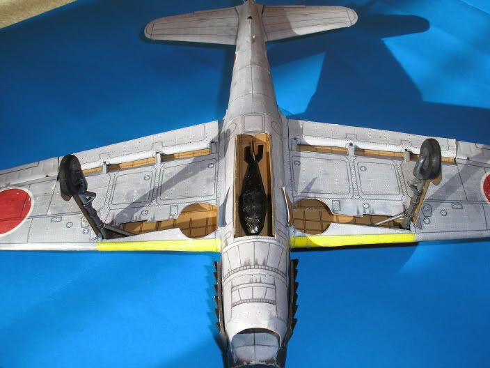

Budowa modelu dobiegła końca. Niestety Ceva statecznika nie wymieniłem. Po uzupełnieniu tuszu wychodzą mi teraz inne odcienie kolorów i będzie się bardzo odróżniał. Ale mam zamiar w przyszłości jeszcze raz zbudować ten model unikając tych błędów które popełniłem teraz.
Oto efekt końcowy mojej pracy:
ObrazekObrazekObrazekObrazek
Reasumując model sklejał się bardzo przyjemnie. Ma dosyć dobrze wyposażoną kabinę, dzielone powierzchnie sterowe, które możemy wykonać jako ruchome, do wyboru 2 wersje - z komorą bombową lub bez. Trochę trudu mogą sprawić rysunki ale i przez nie można przebrnąć.
Moim największym błędem było zabezpieczenie wydruku lakierem, który bardzo usztywnił karton przec co trudno sie potem formował i był łamliwy.

#25 Post autor: Kroolo » 2008-01-13, 11:41
Przede wszystkim gratuluję ukończenia modelu i dziękuję za zaprezentowanie go na forum - fajnie że takie opracowania ktoś umieszcza za free w sieci.
el_paw pisze:największym błędem było zabezpieczenie wydruku lakierem, który bardzo usztywnił karton przec co trudno sie potem formował i był łamliwy.
a jakim to lakierem zabezpieczyłeś że tak się stało?
#26 Post autor: piter16 » 2008-01-13, 11:44
Końcowy efekt dobry i z daleka dobrze się prezentuje całkiem dobrze. :mrgreen:
Jednak z bliska jak się przyjrzeć to widać, że był robiony z pośpiechem. :-/

#27 Post autor: el_paw » 2008-01-13, 11:47
To był lakier 3v3 - ogólnie jest niezły ale po sklejeniu modelu.

#28 Post autor: Kroolo » 2008-01-13, 11:55
Hmm to dziwne. Też używałem 3v3 i karton był taki gumowaty bardziej i trudno było na nim uzyskać ostre załamanie. Fakt że miałem go mocno rozrzedzonego, może o to chodziło? Mnie w tym lakierze denerwuje że zażółca...

#30 Post autor: Ceva » 2008-01-14, 00:07
I znowu sukces :-D . Model sklejony.
Przyznam szczerze że lepiej wygląda w 3D niż na płasko.
