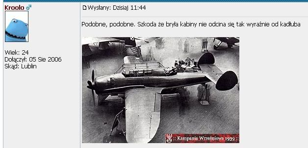

Wszelkie fotki wskazują, że obrotnik kolumnowy oraz siedzenie strzelca górnego i k-em były takie same jak u ,,Karasia ,,
Z braku jakichkolwiek wiarygodnych fotografii co do wyposażenia wnętrza kabiny, można przyjąć, że nie popełnisz większej gafy jeżeli kabinę wyposażysz, jak u ,, Karasia ,, tylko tu uwaga... w ,, Karasiu ,, osłona kabiny pilota była ,,łamana,, i otwierana na prawa stronę, natomiast w ,, Sumie ,, była odsuwana do tyłu, natomiast tylna część osłony w ,, Sumie ,, dla pozostałych członków załogi była otwierana na prawą stronę.
Dane te podaję na podstawie podglądu - przy pomocy lupy - licznych fotografii z czasów pobytu ,, Suma ,, na XVI Salonie Lotniczym w Paryżu.

Andrzej Morgała w swoim opracowaniu wspomina, że ,, Sum ,, na swoim wyposażeniu posiadał aparaty fotograficzne, natomiast w przypadku ,, Karasia ,, stwierdzono, że posiadał on aparat fotgraficzny wbudowany / to widać na rysunkach we wkładce modelarskiej /
Trudno stwierdzić, gdzie te aparaty fotograficzne były zamontowane, być może, że były to jakieś małe aparaty montowane w ,,kołysce,, w pobliżu ceownika bombardierskiego.
W moim poprzednim poście wspomniałem, że osłona kabiny pilota była przesuwana do tyłu, natomiast w materiałach z ,, Modelarza ,, w opracowaniu B. Kempskiego wspomniano, że osłony kabin obu lotników otwierały się na prawą stronę, natomiast na jednej z fotek w opracowaniu A.Morgały widać wyrażnie, że kabina pilota jest odsunięta do tyłu, ale ja bym bardzo nie wierzył w opracowanie B.K. po tym jak w ,, Sumie ,,oprofilował dolne częsci skrzydeł.
