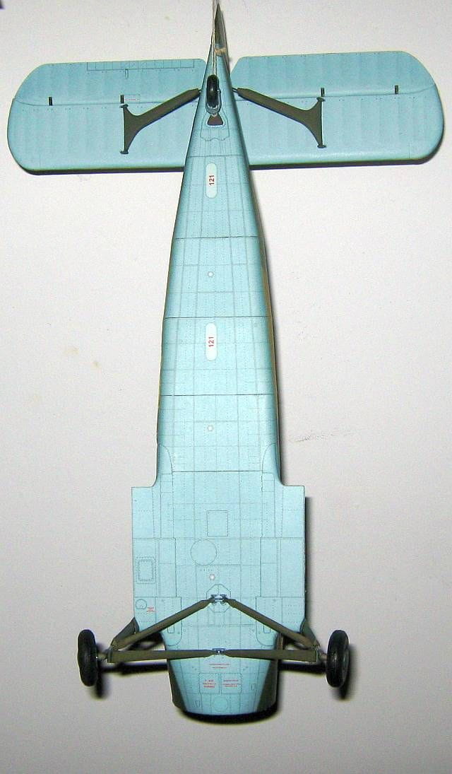

#145 Post autor: OSTOJA » 2011-10-30, 14:45
Usterzenie kompletne, nawet sterowanie sterem kierunku jest. :-D

Dzisiaj skromnie, tylko szkielety dolnych skrzydeł ale co się nadzięcioliłem to moje. :-D

Robią się dolne skrzydełka. Pokrycia są nagniatane za pomocą linijki podklejonej papierem ściernym (600) i kuchennego noża z tępym czubkiem najpierw delikatnie od strony prawej a potem po wygniecionych śladach od strony lewej trochę mocniej. Wszystko powinno być dobrze widoczne na zdjęciach.

#149 Post autor: OSTOJA » 2011-11-02, 18:54
Skrzydełka dolne są, co prawda jeszcze końcówki nie sklejone i bez klap ale są :-D i sztywno trzymają się centropłatu. Tak więc decyzja o wyeliminowaniu drutów w kadłubie była właściwa, przynajmniej centropłacik jest dobrze wklejony. :-D
