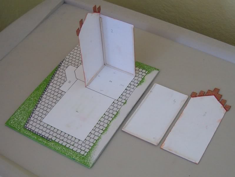

PO kilku dniach przerwy powracam do klejenia i znów latarnia morska. Na początek podam informację dla tych, którzy retuszują pastelami olejnymi (50 kolorów). Do zielonej części w podstawie użyłem kredki nr 17, część jasno szarej podstawy: szara - kredka 47 (uwaga jest za ciemna, trzeba rozcieńczyć w terpentynie), mury to mieszanka kredek nr 3 i 28 (trzeba to robić wg własnego uznania) natomiast dach to kredka nr 10. Ledwie początek budowy a już sknociłem oklejenie murków szczytowych po wewnętrznej stronie budynku. Szkoda, ale trudno.Celowo nakleiłem tylko 2 ścianki żeby mieć jak najlepszy dostęp przy naklejaniu elementów wieży (mogę wtedy z zewnątrz przyklejać ścianę a od wewnątrz dociskać - wtedy nie powinny powstać żadne załamania ani wklęsłości) a później drugiego budynku. Jak widać wszystkie ścianki porozcinane i za pomocą pasków tektury sklejone na styk. Nie pasują linie poziome i pionowe pokazujące granicę wieży i budynku. Także cegły lekko sęi nie zgrywają w tych 2 ścianach mimo, że wysokość jest ok. Czyżby błąd? Inaczej tego nie mogę dopasować. Na początek 2 skromne fotki.

No to czekam na kolejne odsłony, nigdy nie widziałem tej latarni i chętnie obejrzę chociaż jej model. Ciekawie załatwiasz sprawę wzmocnienia krawędzi łączenia ścian.

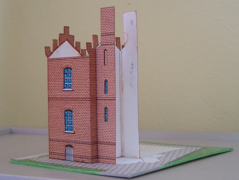

Fajnie widzieć, że jednak ktoś sie interesują tą rzadką tematyką wśród modelarzy. Prace troszkę poszły do przodu, ale niezbyt dużo. Dokleiłem 2 ścianki do tego budynku i przykleiłem 2 ścianki wieży latatni. Wyszło tak sobie. Obie ścianki wieży są lekko zdeformowane, ale bez problemu je ukształtuję przy doklejaniu do nich kolejnych ścianek.
Zamierzam skleić wszystkie latarnie wydane przez GPM chociaż nie wiem czy mi się to uda. Co do krawędzi ścian to nie chodzi tutaj tylko o wzmocnienia - bardziej o klejenie na styk. Stosując ten pasek tektury mam do dyspozycji większą powierzchnię klejenia. Pomysł ten podsunął mi Wujek Andrzej. Jednak on naklejał całe ścianki na tekturę. Ja uważam, że przy tak małej powierzchni nie ma takiej potrzeby a przy okazji wykorzystuję ścinki zwykle już niepotrzebnej tekturki

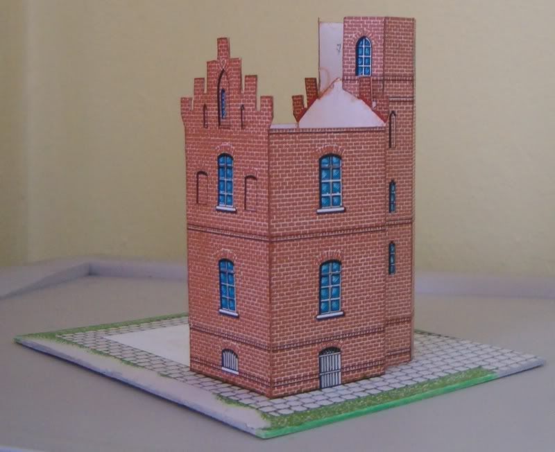

Spora część wieży została zrobiona. Górna część zamykająca 8-kąt celowa nie jest jeszcze przyklejona ponieważ utrudniła by przyklejenia dachu do budynku. Jak narazie bez większych problemów. Byle do przodu, w boki i na koniec do góry

Widzę że powoli, ale do przodu. I tak trzymać
Ciekawe jak ci wyjdzie to przejście mur dach koło wieży.
Swoją drogą to konstrukcja ciekawa. Intryguje mnie jak to było w przekroju, głównie myślę o połączeniu wierzy z budynkiem.

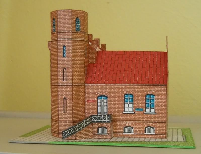

Prace znowu poszły do przodu. Gotowe są już schody wraz barierkami. Musze na nich (barierkach) tylko lekko poprawić retusz. Wstępna przymiarka 1 połowy dachu udała się. Ten element jest tylko włożony na sucho. Powoli bo powoli ale nabiera to wyglądu.

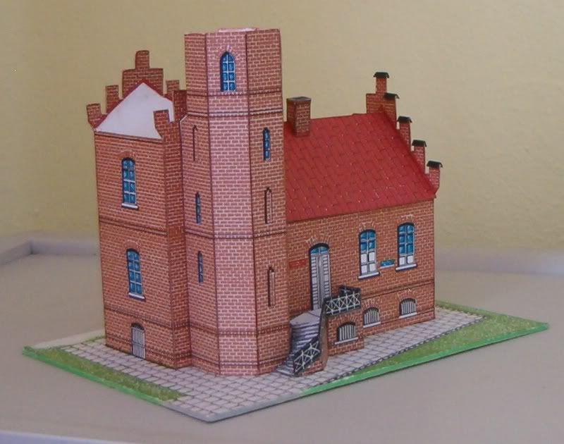

Jeden budynek jest już prawie ukończony. Chłopaki pokryli dach i skończyli komin. Na ścianie szczytowej zrobili już pół daszków. Swoja drogą sporo k...
od nich usłyszałem podczas tej czynności. Przy następnych daszkach założę sobie słuchawki
Nie wszystkie daszki wyszły mi tak jak sobie zakładałem. Szkoda bo te daszki poprawiają wygląd modelu pod warunkiem, że są dobrze przyklejone.

Bo i zbliżenia do pokazania tego nie są potrzebne. Przyjrzyj się ostatniej fotce, a zwłaszcza temu wyższemu budynkowi. Po prawej stronie dachu - tuż pod nim jest biały pasek. I to jest właśnie ta szpara. Postaram się jednak to zaretuszować.
