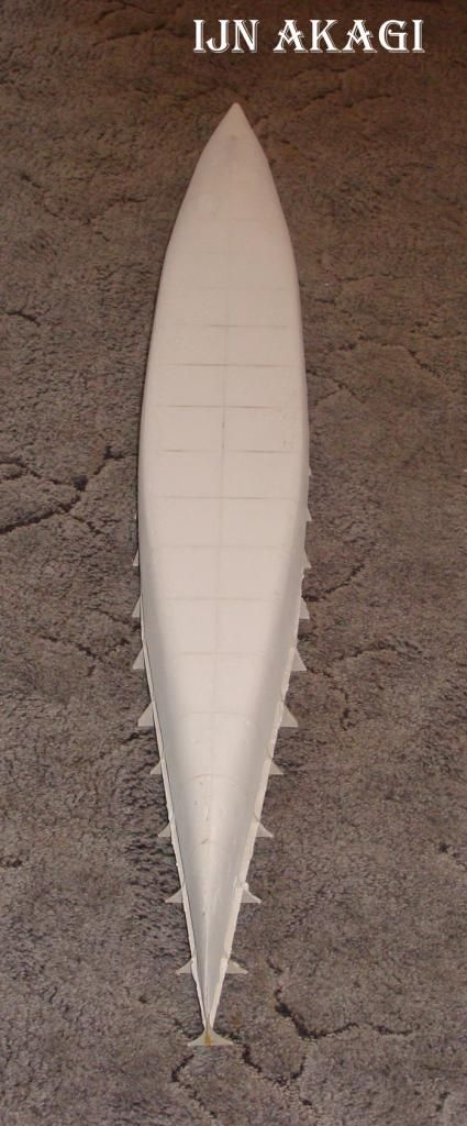

Szkielet zapiankowany, tym razem była to pianka montażowa a nie jak ostatnio gąbka do sztucznych kwiatów, zdecydowałem się na piankę montażową ze względu na szkielet który ma dodatkową podłużnicę wzdłuż calego szkieletu co by znacznie utrudniło docinanie poszczególnych kawałków painki.
Tak wygląda potwór zaraz po piankowaniu
A tak po wstępnym obcięciu pianki, teraz szkielet poleżakuje kilka dni tak by pianka swobodnie jeszcze rosła.

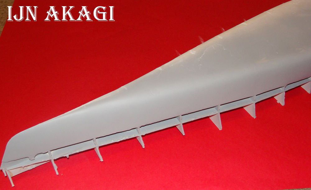

Kadłub już wyszlifowany z nadmiaru pianki teraz czego go długie i żmudne szpachlowanie i szlifowanie tego zawsze nie lubię bo jest przy tym pełno pyłu ale teraz będę to przy tak dużym modelu robił w piwnicy ;)
A tu zdjęcie które pokazuje że modelu nie skręciło ani nie powyginało nie które elemnty tylko mi się poodklejały głównie górna część jak model leżał do góry nogami podczas szlifowania.

Kadłub wstępnie przetarty szpachlą akrylową po to by pozbyć sie najwiekszych dziur oraz nierówności teraz pójdą grupsze działa czyli szpachlówka z utwrdzaczem by nadać odpowiednią gładkość a przede wszystkim twardość.

Model wstępnie wyszpachlowany szpachlą z utwardzaczem, kadłub od razu bardziej twardy i stabilniejszy zawsze używałem szpachlówki firmy NOVOL, teraz pierwszy raz spróbowałem firmy AUTO-FIT i powiem że jest bardzo fajna w szlifowaniu a równie twardza jak firmy NOVOL więc polecam.
Teraz zostaję tylko szpachlowanie na tip top do tego użyję szpachli AUTO-FIT wykończeniowej z utwardzaczem a późńiej malowanie podkładem aż do uzyskania idealnej powierzchni.
