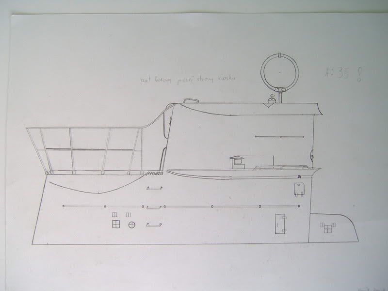

W miare robienia sobie smaka i paru nie przespanych nocy (myślami przy modelu UBOOTA), zabrałem się za szkice:
Rzut boczny (w skali)
Rzuty od dziobu i rufy
Rysuneczki poszły w błyskawicznym tempie (tydzień i już były wszystkie rzuty KIOSKU)
CDN.

Tak jak już wspomniałem.... O to ciąg dalszy....
po wykonaniu rysunków przyszedł czas na zabranie sie do pracy....TRza przekształcic UBOOCIKA z 2d w 3D
