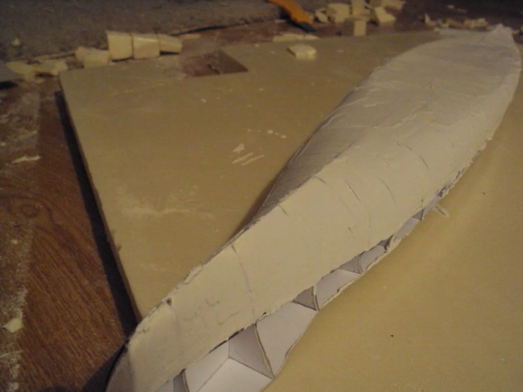

Zrezygnowałem z użycia pianki montażowej, ponieważ obawiałem się wypatrzenia kadłuba, a ponieważ jest on wykonany z tektury 1mm nie należy do najsztywniejszych. Jako wypełniacz użyłem pianki styrodurowej (płyta XPS):
Po obróbce nożem kuchennym i papierem ściernym szkielet prezentuje się następująco:
Po obróbce przyszła kolej na szpachlowanie. Użyłem do tego gotowej szpachli akrylowej. Styrodur jest na tyle twardy i brak w nim "porów" że zrezygnowałem ze szpachli samochodowej:
A tak po wstępnym szlifowaniu:
Aby osiągnąć satysfakcjonujący efekt, szpachlowanie i szlifowanie zostało powtórzone 3 razy przed malowaniem. Fachowcowi pewnie by wyszło od razu, jednak na swoje usprawiedliwienie powiem, że pierwszy raz wykonuje model w ten sposób . Oczywiście po pomalowaniu wyszły wszystkie babole, a więc w niektórych miejscach konieczne były poprawki. Po wstępnym malowaniu nakleiłem stępki przeciwprzechyłowe oraz bąble przeciwtorpedowe:
