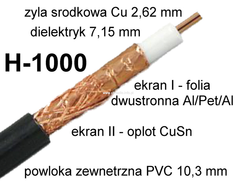

Takie grube kable do diody? Nie lepszy taki:
albo taki:
http://www.nokaut.pl/oferta/przewod-glo ... ger-2.html
:-P
A tak serio mówiąc wystarczyłby kabelek ze skrętki Ethernet. Diodzie wystarczy małe napięcie, więc nie ma zbyt dużych oporów. A jak zrobisz migacz? Na kostce N555, cz kondensator + rezystor + tranzystor? Jeśli 2 opcja, to polecam ten filmik (wszystko dobrze wytłumaczone):
http://www.spryciarze.pl/zobacz/jak-zro ... -diode-led

Ja sie nie znam na prądzie :roll: takie mialem pod reką to takie są :mrgreen: a jesli jest grubszy przewód to ma jakies znaczenie? np bateria bedzie sie szybciej rozładowywac?? Sory za takie głupie pytanie ale nie miałem w szkole o elektryce :oops: A na migające swiatło to mam taki patent, mianowicie podłaczyć te dwie diody do lapki od roweru tylnej, tam jest 7 opcji migania do wyboru.Tylko jest troche denerwujące, bo za kazdym właczeniem swiateł trzeba zawsze wybierac 7 opcje, bo najlepiej odwzorowuje miganie w prawdziwych śmigłowcach.

Jeśli dałbyś na odwrót, tzn do cieńkiego kabla większe napięcie, to było by źle (za duży opór, czyli kabel po prostu by się przepalił). W Twoim wypadku nie ma to specjalnie większego znaczenia, więc się nie przejmuj, tak tylko gadam :-P. Nie szkoda Ci lampki? W tym linku co wcześniej dałem wystarczy dać podkówke (lub jak kto woli rezystor obrotowy, zmienny etc.) zamiast zwykłego rezystora i możesz regulować prędkość "mrygania" diód ;-).
