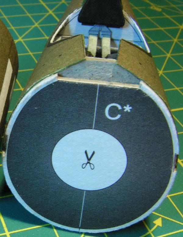

Teraz trochę o metodzie sklejania, o której wspomniałem w relacji Staszkov-a
Wkleiłem kabinę i zamknąłem segment od czoła wręgą C. Następnie skleiłem razem ze sobą wręgi, w których mocowane są golenie podwozia, i dopasowałem do poszycia segmentu (bez części 14*) W poszyciu nie wycinałem wnęk na karabiny, są tylko nacięte, by nie zdeformować i tak wiotkiego elementu. Teraz wkleiłem je jednocześnie zakładając poszycie na istniejący segment z kabiną i delikatnie skorygowałem jej położenie. Sprawdziłem czy nic się nie zwichrowało i odczekałem chwilę aż klej złapie. Dopiero potem dopasowałem część 14* i wkleiłem w właściwe miejsce pasując to ponownie do kadłuba.
[center] [/center]
Teraz dopiero zabrałem się za wykonanie wnęk. Pokrótce jedna wyszła mi lepiej druga gorzej
To jest ta pierwsza moim zdaniem lepsza, Miała pocienione wszystkie krawędzie i była po sklejeniu nasączana BCG by skorygować nieznaczne skręcenie korytka. I tu mała uwaga, mimo tego, że we wrędze jest podcięcie to musiałem je poszerzyć i ściąć wręgę jeszcze pod kątem. Dodatkowo już trakcie przymiarki po wklejeniu przesunąłem kopytko do przodu, bo wychodziła mi w miejscu łączenia segmentów spora szpara. Trochę jest z tym kłopotu by złożyć to ładnie i estetycznie. Pojawiają się pytania jak dokleić denka od czoła czy w korytko itp.
[center]
[/center]
To drugie skleiłem szybciej, ale za to mniej dokładnie, co się zemściło :-/
[center][/center]
I na koniec jeszcze przymiarka ostatniego segmentu kadłuba. Dalej jest już tylko silnik.
Widać ze coś mi tu nie gra i że muszę poprawić wręgę lekko podcinając ja w miejscu gdzie wychodzi poszycie.
