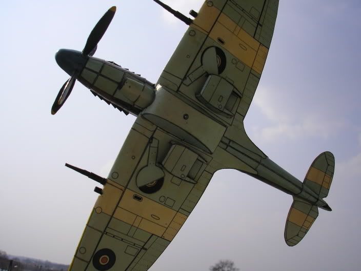

W czasie przedświątecznych porządków odkurzyłem kilka staruszków z MM. Oto one:

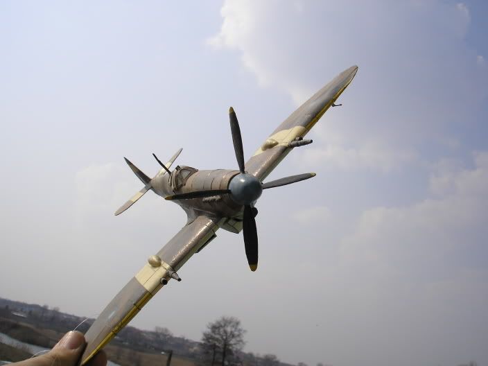

SPITFIRE Mk. VIII MM 12/94
ObrazekObrazekObrazek

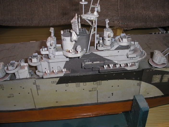

USS Essex MM 7-8/95
