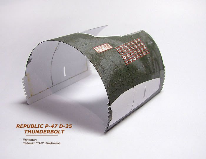

Kolejne prace - nakleiłem poszycie wewnętrzne i przygotowałem zewnętrzne:
Modelik jest najlepiej opracowanym projektem, jaki kiedykolwiek kleiłem. Nie tylko dlatego, że świetnie pasuje - u innych projektantów też pasuje bardzo dobrze. Podoba mi się tu precyzyjne przemyślenie każdej sklejki i staranne zaplanowanie wszystkich działań. Przykładowo - przyklejanie poszycia na część kabinową w samolotach to zwykle mała loteria - ale nie tu. Tutaj poszycie jest pozycjonowane przez boczne sklejki, poszycie wewnętrzne i podstawę wiatrochronu - nie ma zgadywania co i gdzie, tylko spokojne klejenie.
Następnie przykleiłem poszycie:
Moje uwagi: części W1g - W1h nie sięgają poszycia, bo są za cienkie dokładnie o tyle, o ile wpuszcza się je w wycięcie szkieletu za kabiną. Ponieważ to wycięcie jest potrzebne do właściwego ustawienia, pozostaje część W1g podkleić tekturą 1mm - tak zrobiłem i wszystko pasuje. Burty kabiny lepiej pasować do samej kabiny (tylnej i przedniej ściany), niż niewolniczo trzymać się ich szablonów - te można przyciąć i uniknąć później problemów z poszyciem. Od spodu szkielet musiałem sporo oszlifować, ale to może być moja winna - w innych miejscach pasował bardzo dobrze.

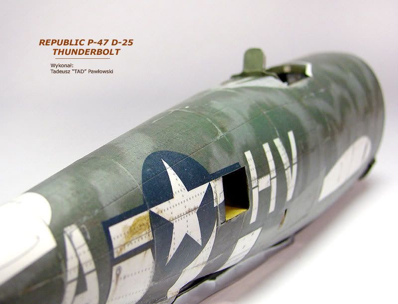

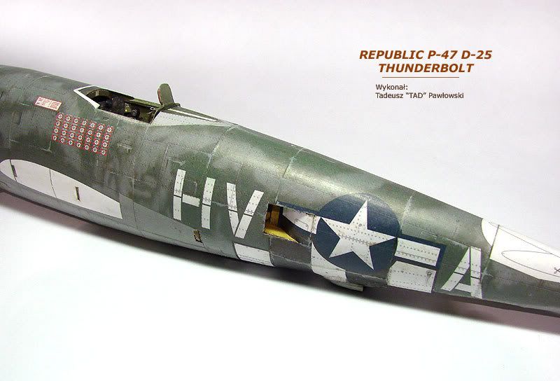

Cześć,
dzisiaj trochę więcej fotek (na mojej stronie jeszcze więcej...), ale to dlatego, że skończyłem główną część kadłuba i polakierowałem go. Dorobiłem jeszcze więcej otarć w stylu grafiki modelu (jasnoszarą farbką) oraz zabrudzenia. Warto pamiętać, że na zdjęciach oglądacie powiększenia - na modelu wszystko jest stonowane i pasuje dość dobrze.
Lakierownie zrobiłem według przepisu na mojej stronie. Najpierw były to dwie warstwy matowego lakieru Humbrol ze słoika 28 ml (zdjęcie na mojej stronie) kładzione wzdłuż modelu, a już po kilkunastu minutach malowałem akrylowym lakierem Model Master - dwa razy bez rozcieńczania - wzdłuż modelu. Nie warto zostawiać modelu po lakierze olejnym, bo warstwa jest miękka: chwyta kurz i brud, ściera się, zostają na niej odciski palców.
Uważałem na wszelkie zgrubienia i zacieki, w trakcie wysychania lakieru akrylowego nie zostawiałem plamek, tylko je rozcierałem pędzlem. Dzięki malowaniu samego kadłuba mogłem się na tym skupić i nie gonić w panice po skrzydłach i innych miejscach.
Po wyschnięciu lakieru lekko przeszlifowałem kadłub drobnym papierem ściernym, wytarłem na wilgotno i pomalowałem rozwodnionym akrylem - teraz nie wzdłuż, a w poprzek modelu (dla wyrównania). Lakierowanie pędzlem nigdy nie da takiego efektu jak użycie aerografu - ale trudno. Ostatecznie zadowalający efekt osiagnąłem wcierając rozwodniony akryl chusteczką higieniczną w poprzek kadłuba. Całość wygląda teraz "metalowo", wyrównały się łączenia, model jest trwały i odporny na trzymanie w rękach.
